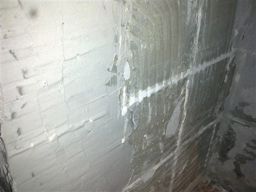

Hej LDS'ere,
Jeg har fjernet grimme klinker i køkkenet, samt gammel tapet fra de øvrige vægge. Vi vil gerne male direkte oven på de bare vægge, for et rustikt præg. Selvom de ikke skal være snore plan vægge (som hvis de var filt/glasvæv belagt) så må overfladen gerne være en ensartet og nogenlunde plan type.
Se billede vedhæftet- her har jeg fjernet klinker i køkken, og givet en omgang spartelmasse i venstre side.
Mit spm, er dette den korrekte fremgangsmåde? og skal man evt give det spartelmasse af to omgange for at udjævne væggen oven på gl klinke klæber mv?

Du kan sætte en slibe skive på en vinkel sliber, og lige give det hele en tur, så det er i samme niveau det hele.
