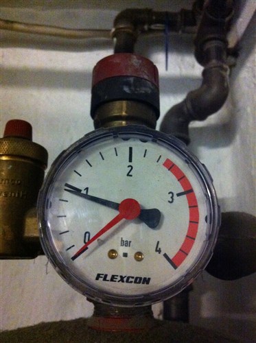

Hejsa Alle
Er lidt i tvivl, vi har været væk i en uge, og kommer så tilbage og tænder for hele pisset igen.
Men noget virker mærkelig syntes jeg;
Skulle den røde nål ikke vise noget også? .. Kan simpelthen ikke huske det.
og det passer emget godt at et oliefyr begybnder at varme op igen når den er røget 10 grader ned i fremløb? (Som ejg også syntes går pænt hurtigt efter vi er kommet hjem)
Mvh
 Mark

den røde viser er kun en indikation på hvor at den sorte viser skal stå(den står fint der hvor at den står nu). Du kan dreje den røde viser ved at dreje glasset på måler.
Det er meget normalt at oliefyret starter når at det er faldet 10 grader i fremløbs temp.
Grunden til at starter tit er jo at du har haft lukket for varmen og der ved er huset blevet koldt derfor køre det lidt tider end normalt
