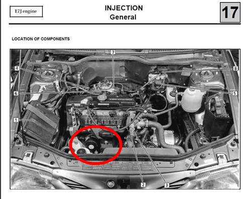

Ligger dit oliefilter ned?
I så fald skal det være forsynet med en kontraventil, en lille gummiklap for hullet, der forhindrer olien i at løbe tilbage, når motoren standses.
Ellers skal filtret først pumpes fuldt, inden der kommer olie frem til motorlejerne.
Prøv at tjekke oliefilterets typenr., og se om det er det rigtige.
Måske ser maskinrummet sådan her ud:  ?

Hej Vile
Tak for dit svar, det er godt tænkt ;-) Ja olie filtret ligger rigtig nok ned og det oliefilter der sidder på er dette: http://www.billigbilpleje.dk/produc...3336-1063/ . Jeg har dog ingen ide om der er tilbageløbsventil på. Det er godt nok en mekanikker der har sat det på, men han kan jo godt have taget fejl, og så er jeg færdig med at bruge ham.

Hej blum
har lige kigget i min "krystalkugle" og du har det rigtige oliefilter.........
så den eneste ukendte faktor er oliekvaliteten.........
Der er 4 forskellige motortyper i din model.....
k4m 764 i stelnr kan ses modeltypebetegnelse XMXY
k4m 761 ...................................................... XMXX
k4m 760 ....................................................... XMXX
disse tre kører med en 0w40 olie er der hældt 10w40 på ovennævnte vil jeg godt ku tro at den "gnækker" lidt i opstarten indtil olien er varmet lidt op og kommet ud på plads i lejer m.m.
k4m 812 skal have en 10w40 olie iflg. datablad......... stelnr modeltype XMOC
motortype placering kan ses ved oliepind
du har vel fået en smøreseddel hvor du kan se hvad der er hældt på bilen.......
den manual VILE sidder med er fra en megane 1,4 fra 1996-1999
