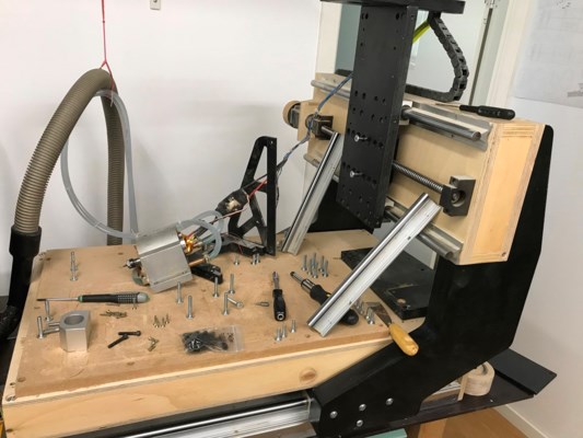

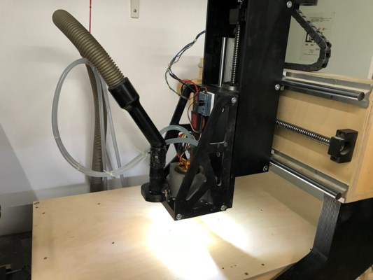

Faktisk ser maskinen helt anderledes ud i dag. Betonsoklen er stadigvæk den samme, men alt træ er blevet skiftet ud med birkekrydsfiner. Arbejdsplanet er nu en meget stiv torsionskasse og det samme er Gantry overliggeren. Mange dele er skåret ud med laser for at få en præcis maskine, hvor alle akser står vinkelret på hinanden.
Spindlen er blevet opgraderet med en solid lejeblok+holder og har fået vandkøling.
Alt er samlet med stålstifter, møbelbolte og krydsmøtrikker, så man hurtigt kan skille tingene ad og samle dem igen. Dette havde jeg ikke tænkt ind i den første udgave af maskinen.
Maskinen har p.t. både LED lys, laser kors til nulstilling af xy samt en metalplade til nulstilling af z. Der er også en "Dust Shoe" med magneter, men den har jeg ikke et billede af.
Alt i alt har jeg nu en meget velfungerende og anvendelig CNC maskine. Men det tog lang tid at nå dertil...
