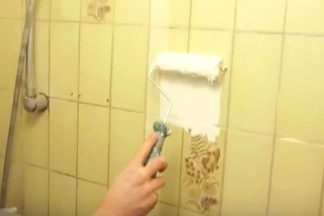

2. Grunding af fliserne
For at få en ordentlig vedhæftning til de, i mange tilfælde, glatte fliser, er det vigtigt at grunde med egnet grunder. Du skal bruge en ”Hæftegrunder”. Denne type grunder fås hos de fleste velasorterede farvehandlere og det er vigtigt at det er netop en hæftegrunder. Afdæk gulvet med malertape helt ud til væggenes begyndelse.
Når du har købt den rette grunder er du klar og skal blot male den på som en ganske almindelig maling med pensel og rulle. Du skal blot male ét lag på. Jeg har gode erfaringer med PP Hæftegrunder, men andre kan sagtens bruges – hold dig dog fra de helt billige.

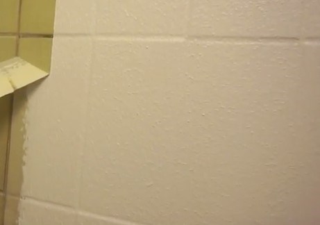

3. Slutmaling af fliserne
Hæftegrunderen skal i det fleste tilfælde have lov at tørre op i mindst 12 timer, men tjek lige på netop den hæftegrunder du har købt.
Du kan nu male de grundede fliser over med en almindelig vægmaling eller en vådrumsmaling, alt efter om du maler i almindelige rum eller i badeværelset.
Dette gøres også blot ved at male med pensel og ruller.
Hvis ikke malingen dækker efter ét lag skal du blot male en gang mere og så er du færdig og så er det bare af med afdækningen og nyde dit resultat.
