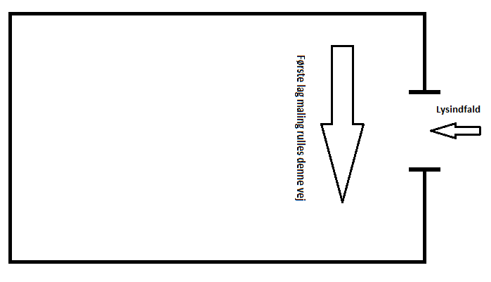

Først skal du lokalisere hvorfra lysindfaldet kommer fra, så hvis du har lysindfald for enden af et aflangt rum, så skal første lag maling rulles på tværs af lysindfaldet. Inden du ruller malingen på skal du male kanterne rundt med din jumbopensel – husk at male lidt ned på væggen hvis du efterfølgende skal male væg.
Første lag maling rulles denne vej

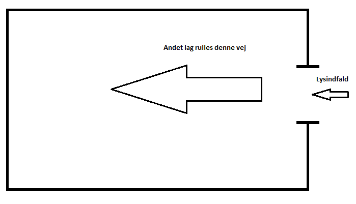

Når første lag er tørt(efter ca. 2-4 timer), kan du begynde andet og sidste lag maling. Her er det vigtige at rulle med lysindfaldet således du male væk/imod vinduet/døren hvorfra lyset kommer ind. Også her starter du med at male kanterne med din jumbopensel.
Andet lag rulles denne vej
