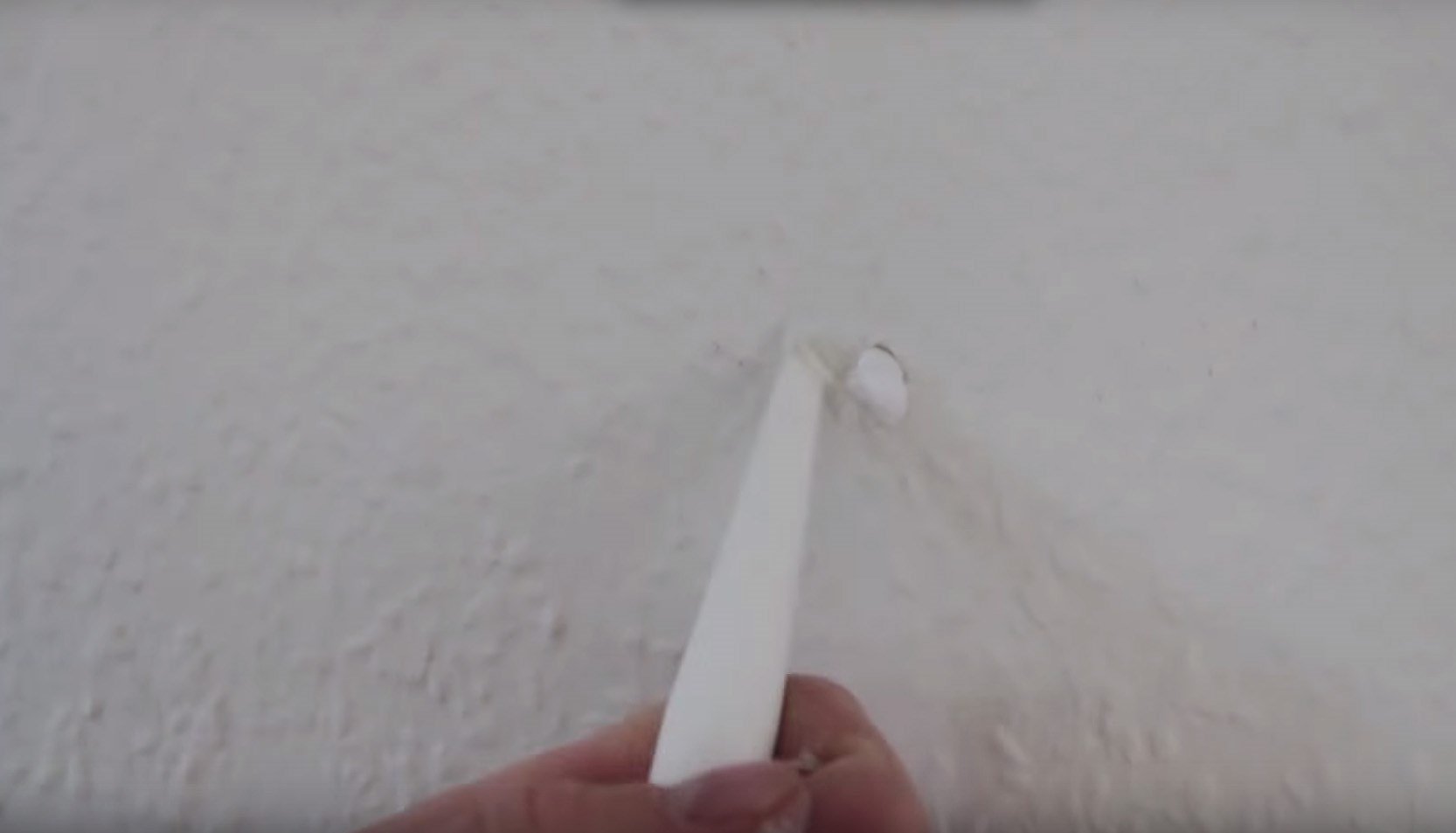

Vi får ofte spørgsmål om hvordan man lapper hullerne i savsmuldstapet på en god og pæn måde. Derfor har jeg lavet denne lille miniguide, som du kan bruge når du lige skal have opfrisket hvordan man lapper hullerne fra rawplugs eller lignende.
Først vil jeg forklare hvorfor du IKKE bare kan spartle over med almindelig spartel eller polyfilla med en spartel.
Som man kan se på billedet er der en grov struktur i savsmuldstapet og det er denne struktur der gør det vanskeligt at lappe huller, da man ikke kan spartle direkte over tapeten.
Hvis man spartler et hul ud med en spartel og fx polyfilla, så vil det område man sparter blive glat, og dermed forsvinder strukturen fra savsmuldet i tapetet, og det er netop det vi skal undgå.
Der findes faktisk spartelmasser hvor der er savsmulds blandet i, men disse spartelmasser virker altså ikke optimalt og man kan stadigvæk tydeligt se hvor der er spartlet.

Du tager din fugepistol med fugepatronen i, skubber fugemasse ind i hullet, således det buler en smule ud af selve hullet. Derefter former du fugemassen stille og roligt med en finger således det ligner strukturen på savsmuldstapeten – og tro mig, når det bliver malet over, så kan du ikke finde hullerne igen.
Det er helt tosset, men det er virkelig enkelt og tager ikke nær så lang tid som at spartle hullerne. Har du ikke lige fugemasse og fugepatron, kan du også godt bruge tykt oprørt polyfilla eller en letvægsfiller og fylde hullerne med fingrene – IKKE en spartel
