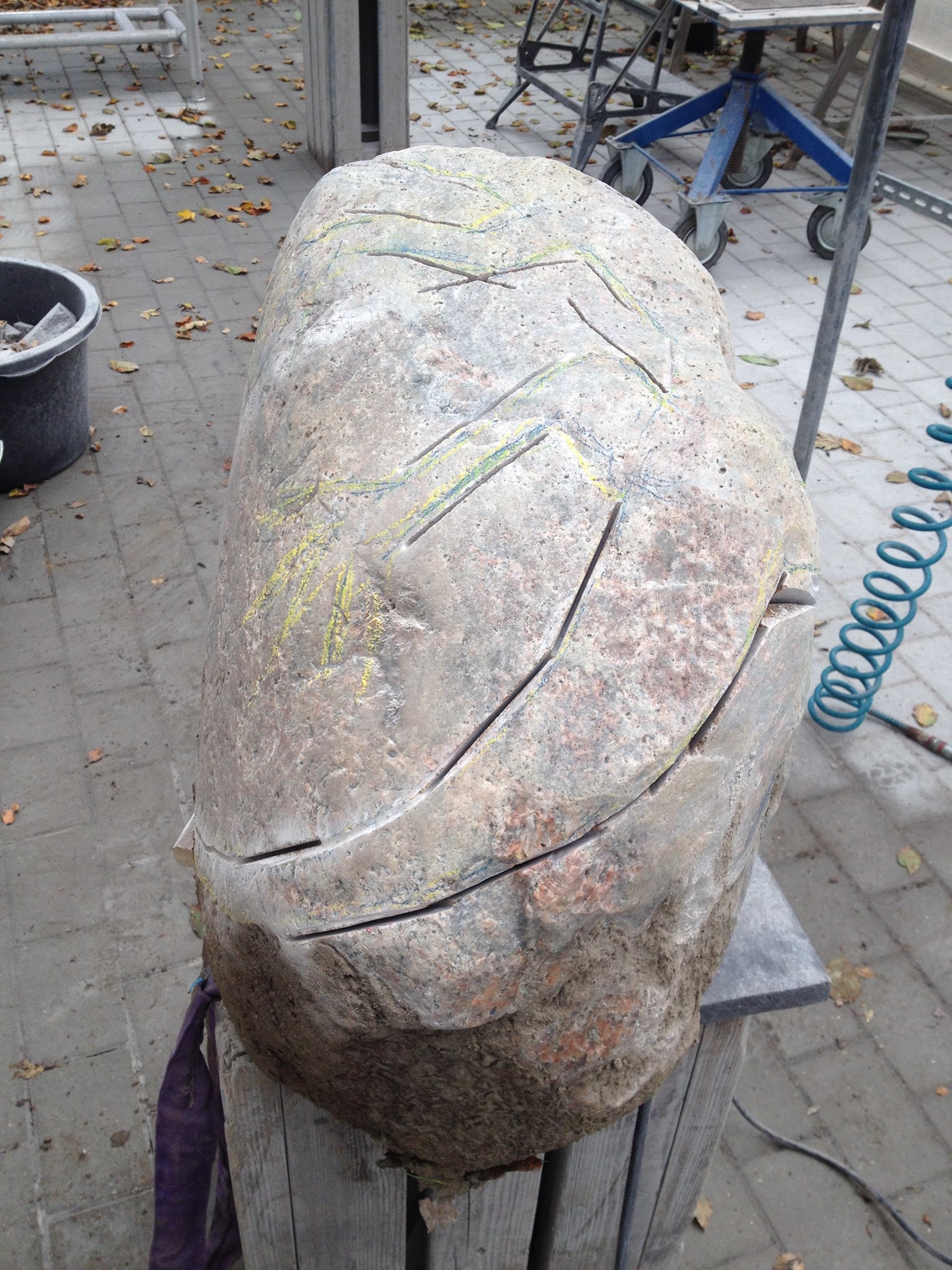

Her er lavet de første opstrengninger med farvet fedtstift og dernæst foretaget de første snit med vinkelsliberen til en figur, som senere bliver til et firben, som holder vagt over et vandhul.
Den første figur er let at lave. Dan dig en idé om hvad du vil fremstille uden at det bliver alt for ”kunstfærdigt”. Du skal bruge en hammer og en mejsel. En stor hjælp er en vinkelsliber med diamantskive. Maskinen kan være en almindelig en-håndsmaskine med en 125mm Ø skive. - Og så selvfølgelig den sten du ønsker at tildanne...
Al værktøj skal bruges med omtanke. Især er det vigtigt at være omhyggelig med vinkelsliberen, så du lader den skære selv. Man kan trykke let, men det er ikke meningen, at maskinen skal knokles gennem materialet. Husk også at undgå at vride skiven i skæresporet. Du skal kunne fornemme at skiven skærer og ikke bliver tvunget ned i materialet. Hvis du vrider maskinen kan du risikere at skiven knækker eller at der knækker et stykke af med risiko for at stumpen rammer dig eller andre i nærheden.

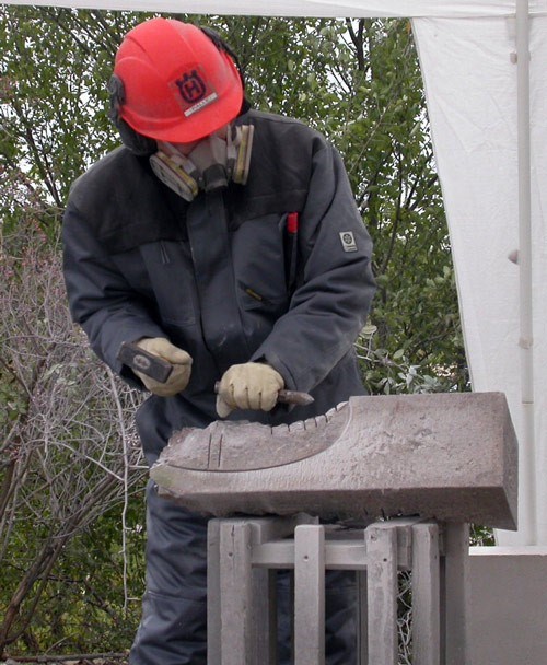

Eksempel på håndhugning som efterfølger for rilleskæring med vinkelsliberens diamantskive.
Når det føles lettere, og du kan mærke at det er dig der bestemmer, hvad der skal fjernes, skærer du en række riller ved siden af hinanden i det område, der skal fjernes noget fra. Herefter slår du sideværts fra begge sider ind mod den skårne rille med mejslen, og materialet hopper fint af hele vejen.
Fif: Hvis arbejdet skal udføres om vinteren, mens det er frostvejr kan det give en lettere bearbejdning hvis stenen varmes op til håndlun før arbejdets start. Brug en simpel almindelig have-gasbrænder til formålet eller en af den slags man bruger ved tagpaparbejde. Stenen bliver simpelt hen meget nemmere at arbejde med, når temperaturen er moderat. Opvarmningen er tilendebragt når der ikke fremkommer fugtbræmme (mørkfarvning) omkring flammen.
