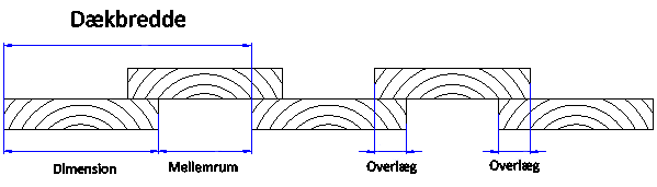

  • Dækbredde består af en brætbredde (dimension) plus en mellemrumsbredde.
  • Mellemrum er afstanden mellem to brædder i samme lag
  • Overlæg er de flader, hvor brædderne rammer hinanden.
Og så til beregningen: I dette eksempel beklædes en 190 cm (1900 mm) bred flade med ganske almindelige 19x100 mm brædder og et tilladt overlæg på mellem 15 mm og 25 mm. Det kræver et par mellemregninger. Først skal vi have fundet den maksimale dækbredde.
Den finder vi ved at tage to dimensioner og trække 2 x minimumoverlæg fra.
I dette tilfælde udgør det (2x100) - (2x15) = 170 mm. svarende til et bræt + et mellemrum.

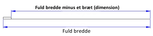

Så skal vi udregne bredden der skal dækkes. Det gøres ved at placere et bræt længst til venstre, og måle fra brættets højre kant til enden af fladen. I dette tilfælde (1900 - 100) = 1800 mm.

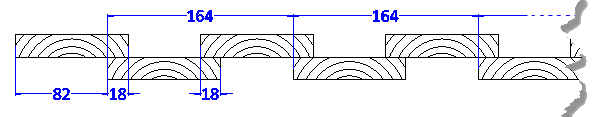

Vi kan imidlertid ikke bruge ",59" til noget som helst, så vi runder resultatet op til 11 og kan nu beregne den endelige dækbredde, ved at dividere 1800 med 11 og få 1800/11 = 163,64 mm.
Men da det er tømrerarbejde, runder vi hæmningsløst op til 164 mm, vores endelige resultat.
Denne afstand er ofte benævnt c/c (midt/midt) målet. I praksis måles fra kant af bræt til samme kant på det næste, f.eks. fra venstre kant til venstre kant, og nu kan det inderste lag brædder sættes op.
Nu mangler vi blot at beregne overlæg. Det findes ved at tage 2 dimensioner, trække dækbredden fra og dele resultatet i 2.
Overlæg: (200 - 164) / 2 = 18 mm og så kan vi sætte det yderste lag op.

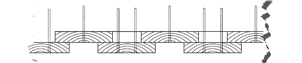

Søm/skru som vist herunder. Det vil sikre at brædderne kan bevæge sig uafhængigt af hinanden, og minimere risikoen for, at de flækker på længere sigt.
Sømmene bør være galvaniserede og minimumslængden skal være 3 x materialetykkelsen.
Det vil i dette tilfælde sige 28/65 firkantsøm til inderste lag og 31/80 firkantsøm til yderste lag.
Skruer skal minimum være 2 x materialetykkelsen. Her 5,0 x 40 og 5,0 x 60.

Hej. Angående fastgørelse af brædderne i 1 på 2 beklædning: Kan se vejledningen kun har 1 fastgørelse (søm/skrue) midt i inderste lag - er det tilstrækkeligt? Vindes der noget fastgørelse i begge sider af inderste lag eller skaber det problemer i henseende til materiale bevægelser?
MVH
FiberSnedker skrev den 25-02-2017
Der er flere forskellige metoder i brug, og der kan argumenteres for og imod. Selv er jeg udlært med dobbelt sømning på hver løsholt, men hælder mere til enkelt sømning skiftevis i hver side af hensyn til svindrevner, materiale- og tidsforbrug. Helst så sømmene sidder fordækt (gemt under yderste lag). Nogle sømmer i midten, hvilket jeg ikke er stærk tilhænger af. Hverken æstetisk eller mht. holdbarhed/vandindtrængen. Men langt hen ad vejen er det smag og behag. Det allervigtigste er at fastgørelsen i yderste lag ikke går gennem inderste lag beklædning, da det helt sikkert vil forårsage flækker, revner og en ødelagt og uskøn beklædning. Søm/skruer i yderste lag skal ramme luft på bagsiden, inden de rammer løsholten.
