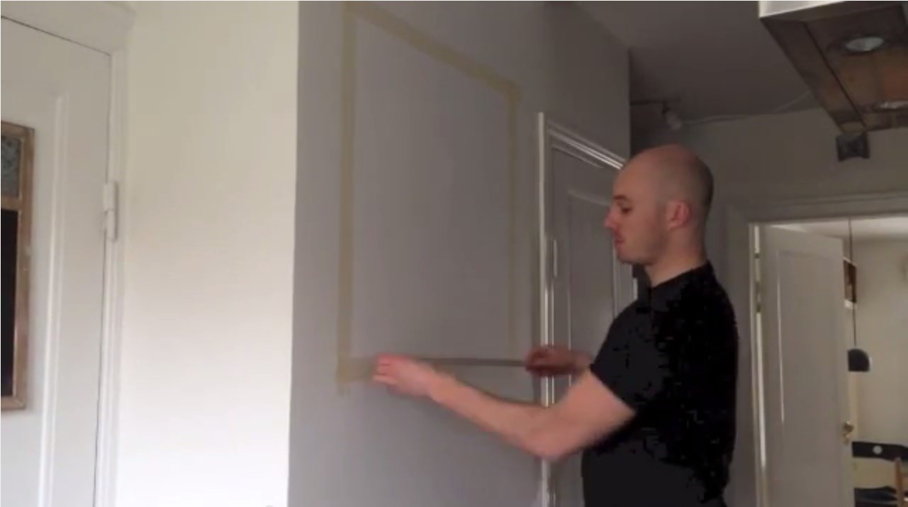

2. Opmåling af tavlen
Det første du skal gøre dig klart er, hvordan formen på den nye tavle skal være. Skal den være kvadratisk, rektangulært eller måske trekantet? Det er sådan set kun fantasien der sætter grænser, du skal dog være opmærksom på at en rund tavle kan være svær at udforme med malertape.
Når du har fundet ud af hvilken form din tavle skal være, er det tid til at få den afmærket. Hvis du har valgt en kvadratisk form, ja så skal alle siderne have samme afstand til hinanden.
Herefter sliber du eventuelle småting væk fra den opmålede overflade, så der er klar til at blive malet med tavlemalingen.
Sæt malertapen på i lige linjer fra hjørne til hjørne, så du til sidst har en fin firkant.

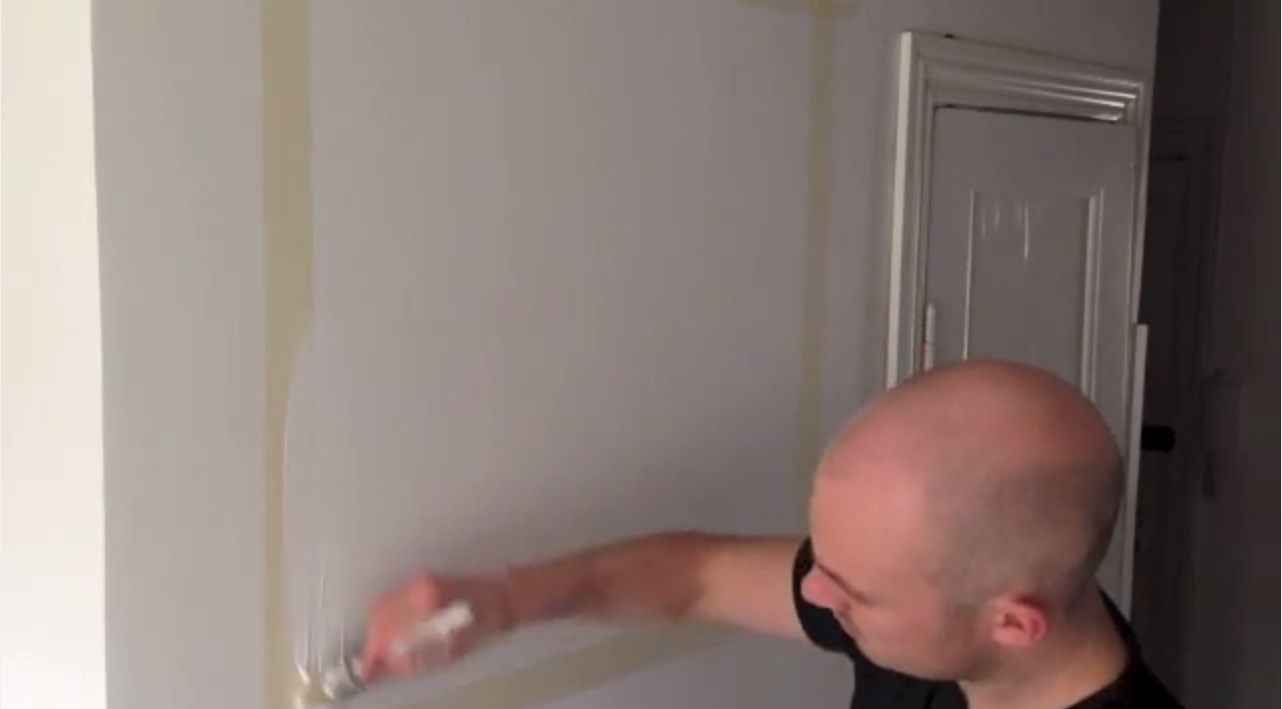

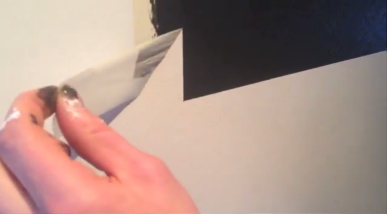

3. Forsegling af malertape – vigtigt!
Måske har du spekuleret på hvordan man får KNIVSKARPE kanter i malingen? Her har du svaret.
Når man maler med to farver der er i stor kontrast til hinanden, og man ønsker en helt lige og skarp kant, så er det vigtigt at man laver en ”forsegling” af malertapen.
Det er nemlig nu du skal bruge den hvide vægmaling, som jeg tidligere nævnte, til at forsegle malertapen med. Du tager en pensel og maler oven på malertapen, inden i firkanten, så malertapen på den måde bliver HELT lukket op tæt ind mod væggen.
Når du har forseglet med den hvide vægmaling, skal du blot lade det tørre i ca. en time, eller til det er nogen lunde tørt.

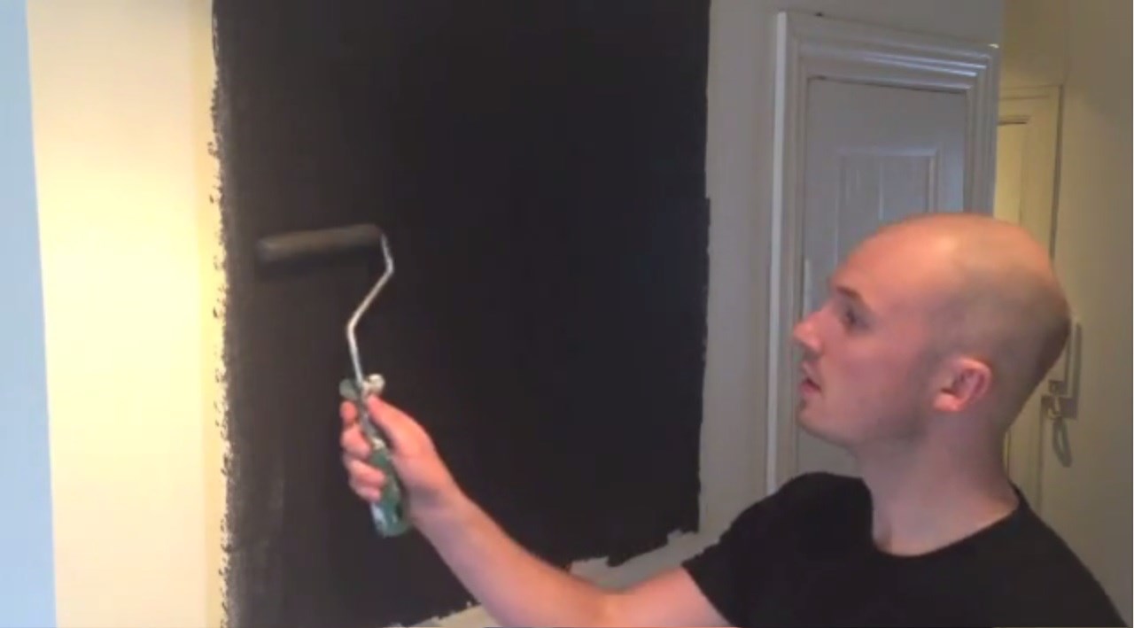

4. Selve malingen af tavlen – første lag.
Nu er alle forberedelserne ordnet, og du er nu klar til at male selve tavlen. Sørg for at ryste bøtten med tavlemaling godt og hæld den så over i din malerbakke. Brug den finhårede malerrulle til at påføre malingen med, og sørg endelig for ikke at rulle malerrullen tør for tavlemaling – sørg for at dyppe rullen ofte så den er fyldt med maling. Fordel malingen i et jævnt lag over hele tavlens overflade.
Lad herefter malingen tørre i ca. 2 timer – så er du på den sikre side.
5. Maling af tavlen – andet lag
Når malingen er tør kan du male andet lag. Du skal blot følge samme fremgangsmåde som i trin 4, og sørg for at dyppe rullen ofte undervejs – så får du det pæneste resultat.
Når du har malet to gange, så er tavlen faktisk færdig, men jeg anbefaler dog at maler 3 gange, ganske enkelt fordi tavlen gerne skal være så holdbar som muligt.
Nu er din ny tavle færdigmalet, og du skal blot vente 24 timer førend du bør skrive på den med kridt.
