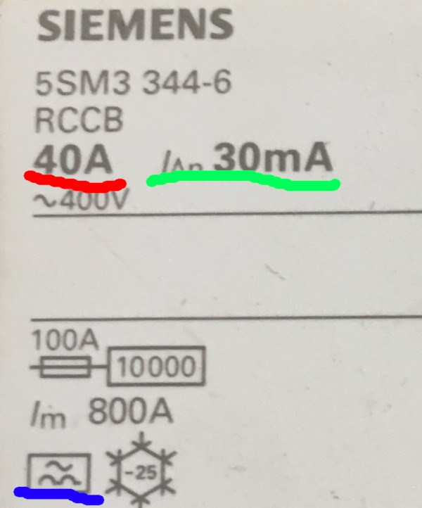

Det er egentlig ikke særlig svært at undersøge selv. Først skal du kigge på din fejlstrømsafbryder, og forstå de informationer, som du finder der.
For at sikre, at du som minimum har en HFI afbryder, skal du have fokus på udløserstrømmen. På billedet er det, hvor der er en grøn streg under. Det er et krav i boliginstallationer (nye som gamle), at du har en udløsersstrøm på maksimalt 30 mA.
I nye installationer, skal du også have en fejlstrømsafbryder, der kobler ud på pulserende DC spændinger. Det kan du kontrollere ved at tage en kig på symbolet, jeg har understreget med blå. Har du kun den øverst symbol, med en bølge, er dette en HFI afbryder. Har du begge symboler har du en HPFI afbryder.

Størstedelen af danskerne vil ikke være i stand til at finde deres fejlstrømsafbryder. For dem er "relæet" den grimme boks ovre i hjørnet, som har har noget med strøm at gøre. Men hvad der er sikringer og hvad der er fejlstrømsafbryder, har de ingen anelse om. Så at "det ikke er svært at undersøge selv" vil jeg nok sætte spørgsmålstegn ved. Især når forklaringen så begynder at handle om tekniske termer som udløserstrøm og pulserende DC spændinger.

Fin artikel, og jeg fik da lært lidt om symbolet for pulserende strøm er og kan bruges til at identificere de to relæ typer frs hinanden.
