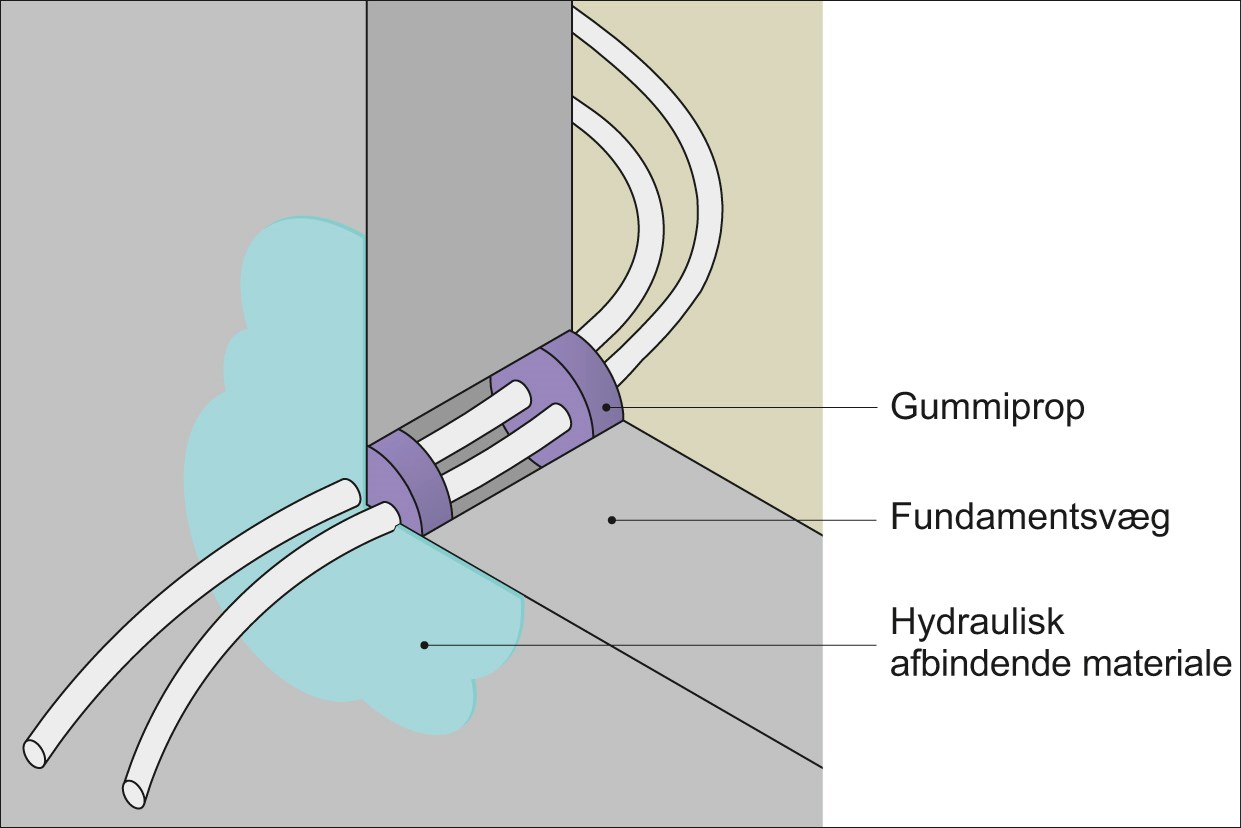

Ved rørgennemføringer kan du benytte en gummiprop, som efterbehandles med en membran – fx et hydraulisk afbindende materiale eller en anden flydende bitumenbaseret membran. Illustration: Statens Byggeforskningsinstitut.

  6. Tjek om eventuelt elastiske fuger i konstruktioner mod jorden skal skiftes. Elastisk fugemasse har en levetid på ca. tre til fem år. Det er især vigtigt at tjekke fuger i forbindelse med rørgennemføringer, hvor der kan være utætheder. De er ofte kilden til, at radon kan trænge ind. I mange tilfælde er der slet ikke fuget ved rørgennemføringer mod jorden. Det kan være en god idé at tætne med eksempelvis elastisk fugemasse eller lignende produkter. Der findes også alternativer, eksempelvis præfabrikerede gummipropper, som slutter tæt om rørene, og som kan støbes ind i betonen.
