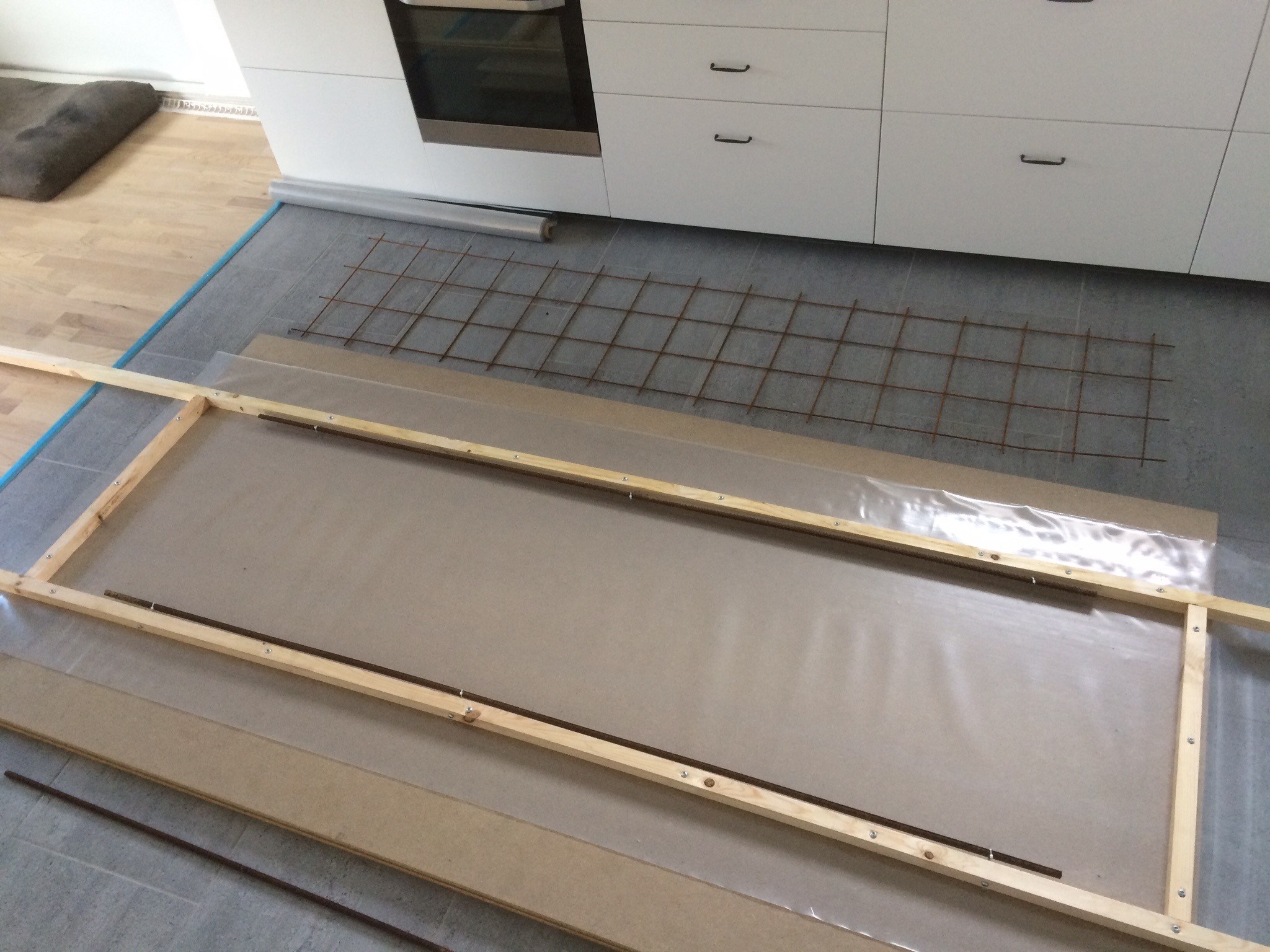

Underlag: Flisegulv
Valgt for at få et plan underlag under hele processen.
Mine overvejelser gik på hvordan jeg kunne få et underlag der var plant og ville blive ved med at være det under støbningen, under vibreringen og i hærdningsperioden.
Jeg havde først spånpladen liggende på bukke. Men nej. For det første skal det være meget voldsomme bukke fordi de skal kunne holde en stor vægt i lang tid og det skal de vel og mærke også efter en stor vibrering senere i processen. Efter vibreringen skal pladen ligeledes stadig være i vater.
Bund: Spånplade 22mm
Overfladen af pladen skal være så fin som muligt for at få en jævn overflade på bordpladen. Spånpladen var det billigste materiale til opgaven jeg kunne komme i tanke om.
Tykkelsen på pladen skal være tyk. Ellers risikere man at vægten efter støbningen får pladen til at bugte sig hen over underlaget, hvilket medfører en hærdet bordplade som bugter sig.
Jeg valgte at bruge pladen i den størrelse som den kom i uden at save den til i den faktiske størrelse. Det er rart at der er plads udenom om rammen. Med den opbygning jeg har lavet, kan det ikke undgås at der siver lidt vand ud fra formen når der er hældt beton i formen. Det vand vil så sive ud på plastikken ved siden af og der blive suget op af en klud.
Da formen efter støbningen skal vibreres godt, er det også fint at der er bund uden om rammen til at arbejde med.
Plastik: 0,2mm (dampspærre)
Mine overvejelser på at bruge plastik er at plastikken har 2 formål:
  1. bunden skal være vand-tæt/afvisende. Betonen skal holdes våd/fugtig ud i hærdningperioden, da pladen så hærder hårdere op.
  2. Plastikken gør overfladen på den færdige bordplade glat. At støbe på en ru bund vil resultere i en ru overflade på bordpladen. Jeg ville gerne have en glat overflade på bordpladen, for at den bedre kan vedligeholdes med en almindelig karklud som en almindelig bordplade kan. Man kan ikke tørre rødbedesaft eller karrysovs af en ru overflade med en karklud. Det kan man med en glat overflade, uden mærker fra det overhovedet.
Plastikken kommer i ruller og er foldet sammen. Jeg valgte ikke at folde plastikken helt ud, så plastikken ligger i dobbelt lag. Dette for ikke at “rode” for meget i plastikken og risikere en ujævn og mærket bordplade. De buler i plastikken man ser på fotoet, fik ingen betydning for det færdige resultat.
Tyk plastik er dyrt og kommer ofte i ruller af mange flere meter end hvad man skal bruge. Men der er ikke noget at gøre, for det skal være tyk plastik der ikke folder.
Alternativt til plastik, kunne være en anden glat og vandtæt form for plade. Eksempelvis en akrylplade/plexiglas hvis man har sådan en liggende i den rette størrelse.

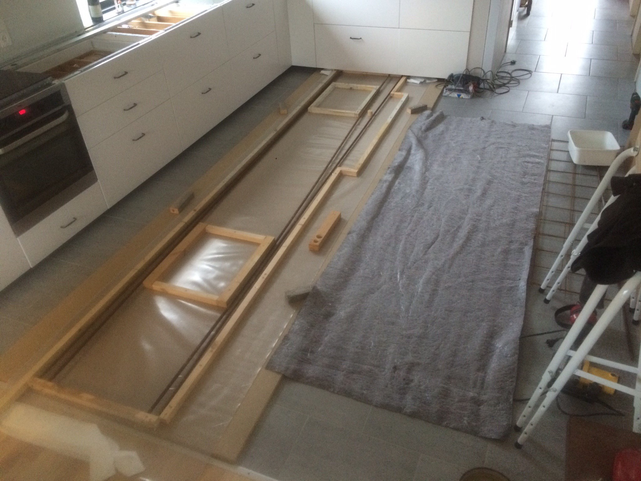

Ramme: 32x32mm træ
Jeg vurderede at 32 mm var en tilpas tyk bordplade.
Kanterne på træet skal være skarpe, så når de bliver skruet fast ned på bunden af formen, så slutter de tæt mod plastikken. Vandet fra betonen skal blive i formen. Når kanterne på træet er skarpe, giver det ligeledes skarpe kanter på den færdige betonplade.
Det vidste sig at være en god ide med at have valgt træ som var fleksibelt. Murene som pladerne skulle ligge op ad, var ikke helt lige, så jeg kunne trykke rammen lidt ind, i den side af bordpladen som skulle ligge ind mod muren. Det fik betonpladen til at ligge perfekt tæt mod muren.
Tykkelsen på bordpladen er lige til den tynde side. En anden gang ville jeg vælge mindst 40 mm hvis smagen/udtrykket/designet tillader det. Grunden hertil er at jeg ikke tror at bordpladen er stærk nok til at klare at blive moslet på plads, eller er stærk nok til hvis skabene pladen ligger på, skulle sætte sig. Og kan spændinger i hærdningen få pladen til at knække hvis den ikke er tyk nok?
Tykkelsen skal også kunne bære at have armeret jern støbt ned. Jernet mener jeg skal være så tykt som muligt, for at undgå at pladen knækker ved at blive moslet på plads eller ved spændinger i betonen ved hærdningen. Derfor skal der også være en hvis tykkelse på betonen for at jernets diameter gør sin ret.
Den 32mm overflade på betonpladens kant bliver ru når man tager pladen ud af formen, hvis man ikke har sørget for plastik op af rammens kanter. Det giver en lækker ru kant-look, hvis man kan lide det. Dvs. glat bordplade, men ru kantoverflade.
Trærammerne skruede jeg fast i bunden med skruer for hver ca. 40 cm. Hovederne på skruerne skal skrues helt ned i rammen, hvis du vil bruge en retholt eller lignende til at rette overfladen af med.
Efterrationalisering: Der skulle have været skruet skruer i for hver 20 cm for at sikre en mere jævn vedhæftning af trærammen ned mod plastikken. Så kunne vandet i betonen bedre holdes inden for formen. Der rendte vel sammenlagt knap 1 liter vand ud fra formen.
Armeringsjern: 10, 12 mm og 6 mm rionet
Jeg brugte 10 og 12 mm armeringsjern i kanterne fordi det var det jeg havde liggende og 6 mm rionet fordi jeg vurderede at dette var tykt nok til at klare jobbet.
Armeringsjernet skal stive pladen af, så den ikke knækker når den bliver moslet på plads og skal forhindre at pladen ikke knækker i de spændinger der kommer i betonen når den hærder. Hvis køkkenskabene eller benene på køkkenskabene sætter sig med tiden, er det vigtigt at betonpladen kan modstå dette.
Jeg overvejede galvaniseret armeringsjern, men vurderede at jernet ikke ville ruste yderligere når først pladen var hærdet.
Jeg havde ikke rigtig erfaringer med at bruge armeringsjern i støbning, så vidste ikke hvor meget eller hvor lidt og hvor tykt eller tyndt jernet skulle være. Jeg tænker det var godt med gennemgående jern fra ende til anden ude i kanter og at det var godt nok med rionet i midten.
Efterrationalisering:Jeg skulle have droppet rionettet og have valgt gennemgående armeringsjern fra ende til anden med ca. 10 cm mellemrum

1. Armeringsjernet (1. del)
De to længder armeringsjern (se tidligere foto) er fastgjort i rette højde og afstand fra rammen. Armeringsjernet skal ligge i toppen af støbeformen, så når betonpladen vendes efter hærdning, ligger jernet tæt på bunden af betonpladen. Ligger armeringsjernet ikke i bunden af bordpladen, har den ikke den funktion som den skal have, nemlig at stive bordpladen af.

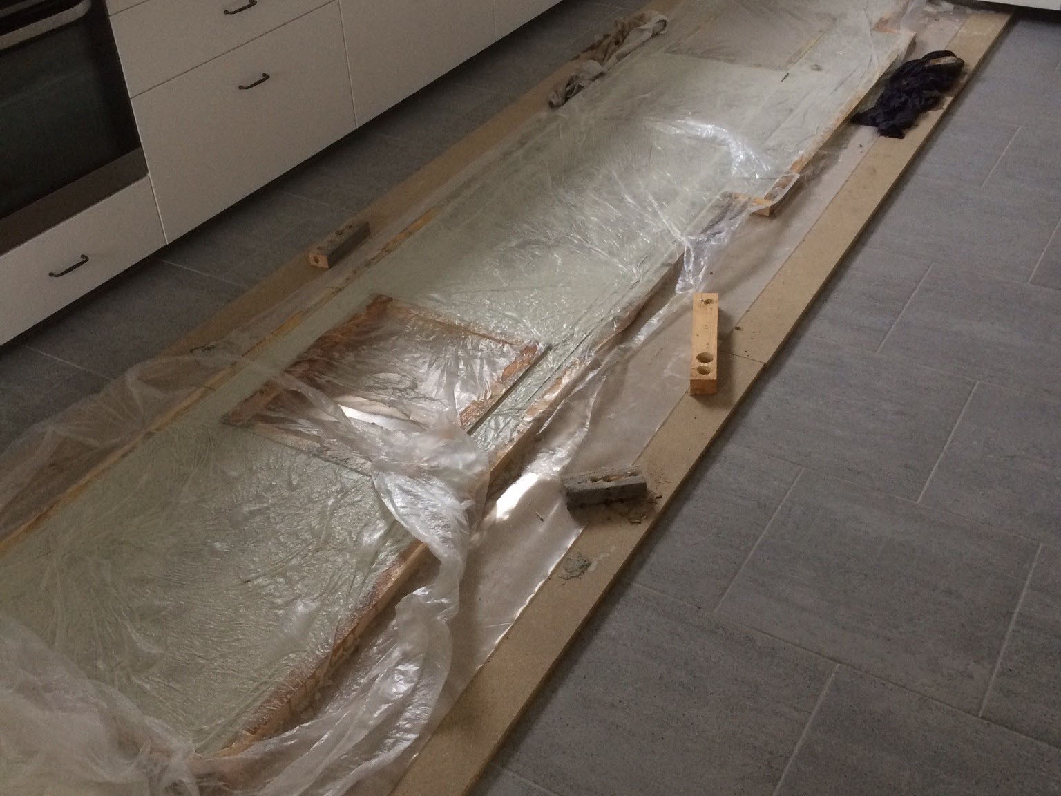

Jeg blandede betonen med et piskeris på en kraftig boremaskine med trinløs hastighed i en stor murerbalje. Jeg lavede blandingen i forholdende 1:3 (1 del cement og 3 dele sand). Jeg beregnede mængden af beton jeg skulle bruge ved at beregne rumfanget af bordpladen (længde x bredde x højde). Det gav ialt 49896 cm3 (0,050 m3 eller / 50 liter). Det kunne sagtens være i murerbaljen, men da jeg var alene om projektet, valgte jeg at blande det over to omgange, da jeg ellers ikke ville kunne flytte baljen med beton fra blandested til støbested. Jeg fordelte første portion ud over hele formen og havde rigelig tid til at få blandet næste portion og få den lagt ud oven på første portion. Jeg brugte en murerske til at forsigtigt at vibrere betonen ud i hjørner og kanter.
4. Vibrering af betonen
Når betonen begynder at hærde dannes der straks luftbobler i betonen, som i sig selv ikke er store nok til selv at arbejde sig op til overfladen. Derfor skal betonen vibreres for at luftboblerne stiger til overfladen. Gøres dette ikke, vil der efter hærdningen på den færdige bordplade, være hundredevis af huller i overfladen på Ø 0,1 - 4 mm. Vibreringen valgte jeg at udføre, ved at montere en elektrisk borehammer på en beslag monteret på bunden af formen. Dette beslag kan ses på fotoet oven over. Dette fik den store plade til at vibrere og dermed få luftboblerne til at stige til overfladen og “poppe”. Jeg flyttede beslaget 3 gange og vibrederede i ca. 30 minutter alt ialt før jeg vurderede det var fint. Efterrationalisering: Jeg skulle have vibreret yderligere efter en pause på en halv time.

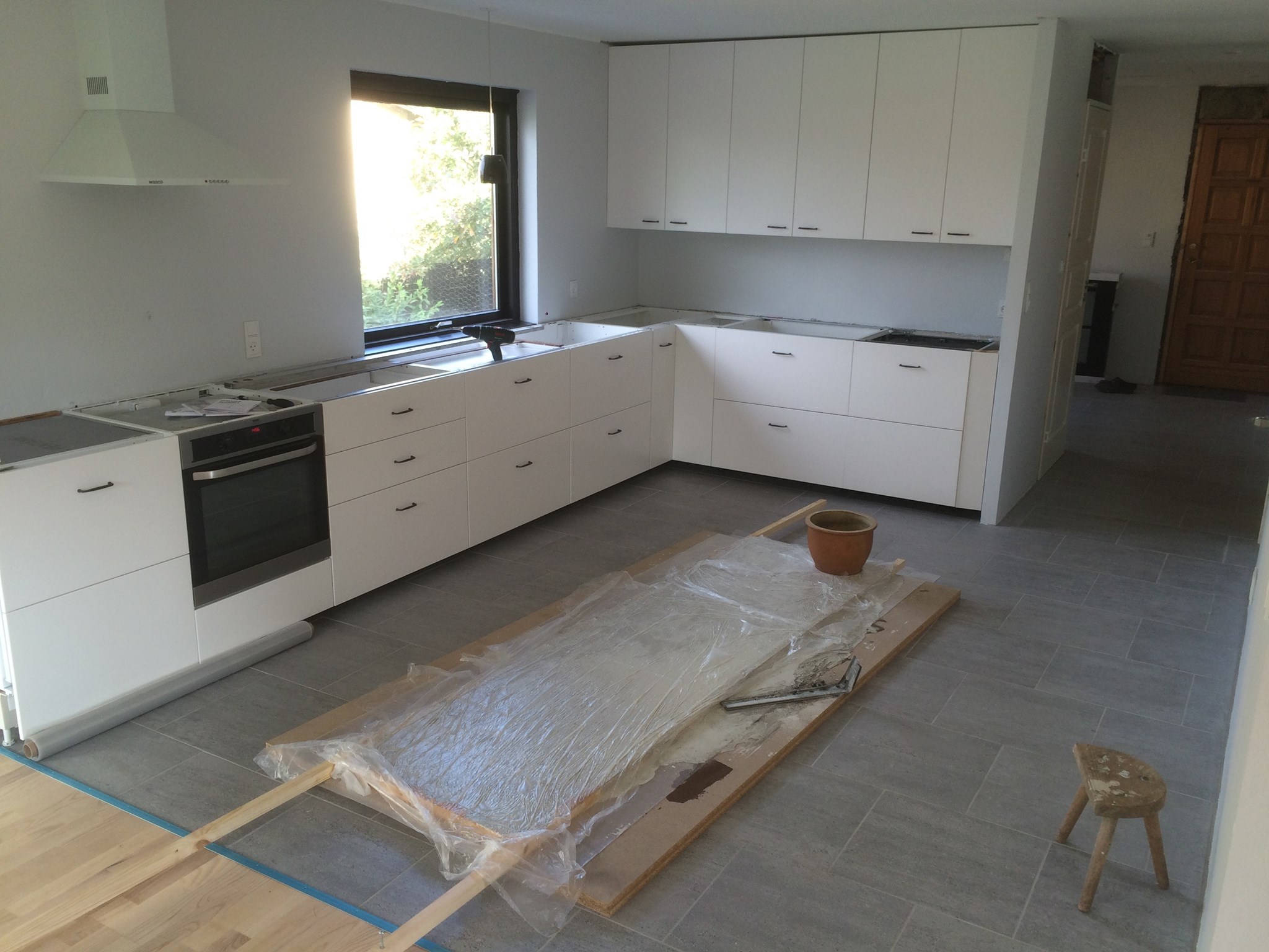

7. Tildækning med plastik
Efter betonen er lagt i formen, tildækker jeg betonen med tynd plastik for at holde betonen våd og fugtig i længere tid. En utildækket beton under hærdning, vil betyde at vandet hurtigere fordamper fra betonen og det vil give en svagere hærdning.
8. Hærdning
Jeg havde læst at beton først er færdigt med at hærde efter 29 dage. Jeg tog pladen ud efter 8 dage og tænkte den var hærdet rigeligt til at kunne løfte den på plads. Det var den også.

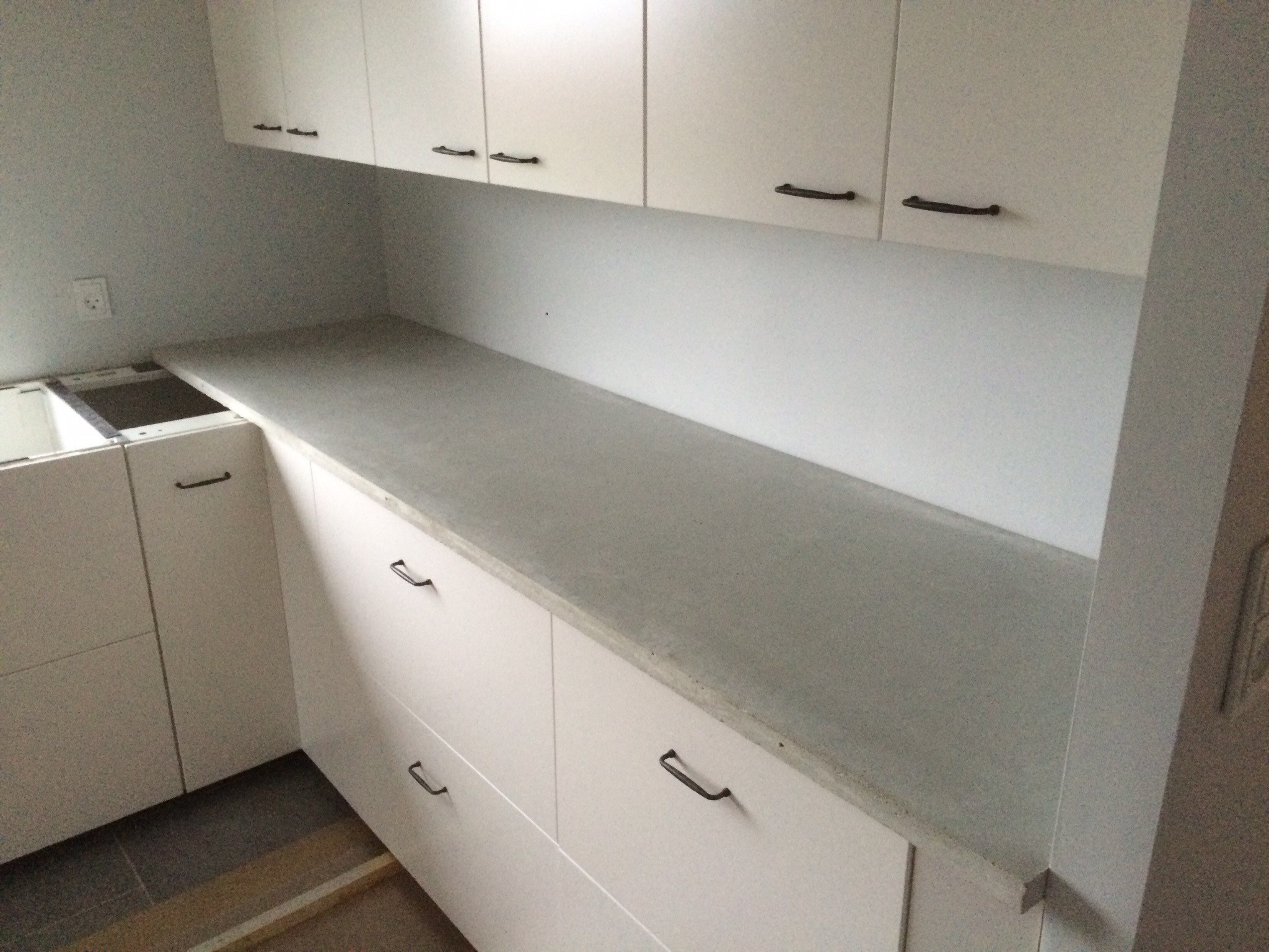

9 Udtagning fra formen
Udtagningen af betonpladen fra formen gik fuldstændigt problemfrit. Der var ingen problemer med at få plastikken til at slippe. Først skal rammerne fjernes helt. Pladen er så tung, at du får brug for al den plads omkring den og dig som du kan få, til at have styr på situationen.
Betonpladen var meget tung. Vi var 3 til at løfte den 1,5 m2 plade op på plads. Vi løftede den først op på bukke og løftede og skubbede den på plads i små ryk. Pladen passede perfekt i begge ender og mod muren på langs.

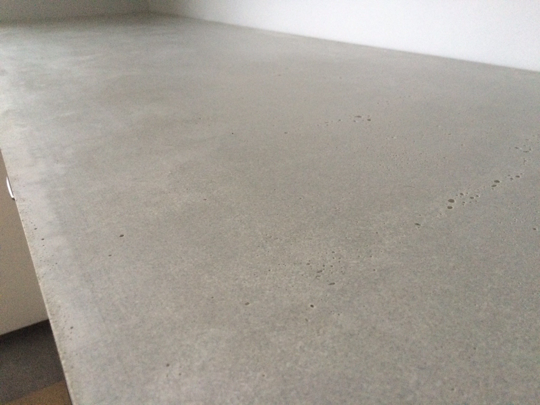

10. Udseende efter udtagning
Her ses betonpladen lige efter den er taget ud af formen. 1 uge efter støbningen.
11. Udfyldning af lufthuller
Selv om jeg mente at jeg havde vibreret rigeligt, til at alle luftbobler burde være vibreret ud, så var der stadig mange lufthuller i den færdighærdede betonplade. Derfor lavede jeg en cementvælling af hvid cement og vand. Vællingen var så tyk, svarende til mayonnaise.
Vællingen hældte jeg ud på bordet og skrabede vællingen rundt med en svaber på kryds og tværs, for at få fyldt hullerne ud. Vællingen hæfter ikke på den glatte overflade, men kun i lufthullerne. Det er derfor ikke så vigtigt at få vasket al den overskydende vælling fuldstændig af betonpladen.
Resultat efter udfyldning af huller ses på billedet (beklager fotoet ikke er taget tættere på)

Hvordan ser de så ud nu her 1 år efter?
Er betonpladen revnet?
Ja. Den lange er revnet alle steder hvor pladen er mest spinkel ved udskæringer til kodeplade og vask. Den er også revnet 2 steder “midt” i ingenting. Alle revner pånær 1 er meget tynde og ses ikke i daglig brug. Den største revne vil jeg vurdere til at være cirka 0,3 mm tyk. Alle revner opstod henover de første 1-9 måneder.
Den korte plade er revnet 1 sted midt i det hele, efter 6 måneder og er nu her efter 1 år ikke til at spotte mere.
Hvad skyldes det så at de er revnet?
Tja, det bliver nogle gæt. Jeg er ikke sikker på at underskabene som pladerne ligger på, er grundigt nok understøttet. Jeg tror skabene og understøtningen af dem, har givet sig og dermed har medført at pladerne er revnet. Dvs til en anden gang: Lav en rigtig sokkel af træ der understøtter skabene tilstrækkeligt.
Hvad med pletter?
Det eneste jeg har haft problemer med, er to dryp fra min pap rødvin. Dem fik jeg ikke tørret af inden for 5 minutter, så de pletter blev meget synlige. De er nu her ca. 9 måneder efter næsten væk. Øjet fanger dem ikke mere.
Jeg kom på et tidspunkt til at stille en lille skål med fortyndet eddikesyre i. Jeg troede ikke jeg havde spildt. Den rende afkalkede lige overfladen og det kan man se.
Rødbedesaft, karrysovs, you name it, har jeg kunne tørre af med en våd klud uden at der efterfølgende er mærker.

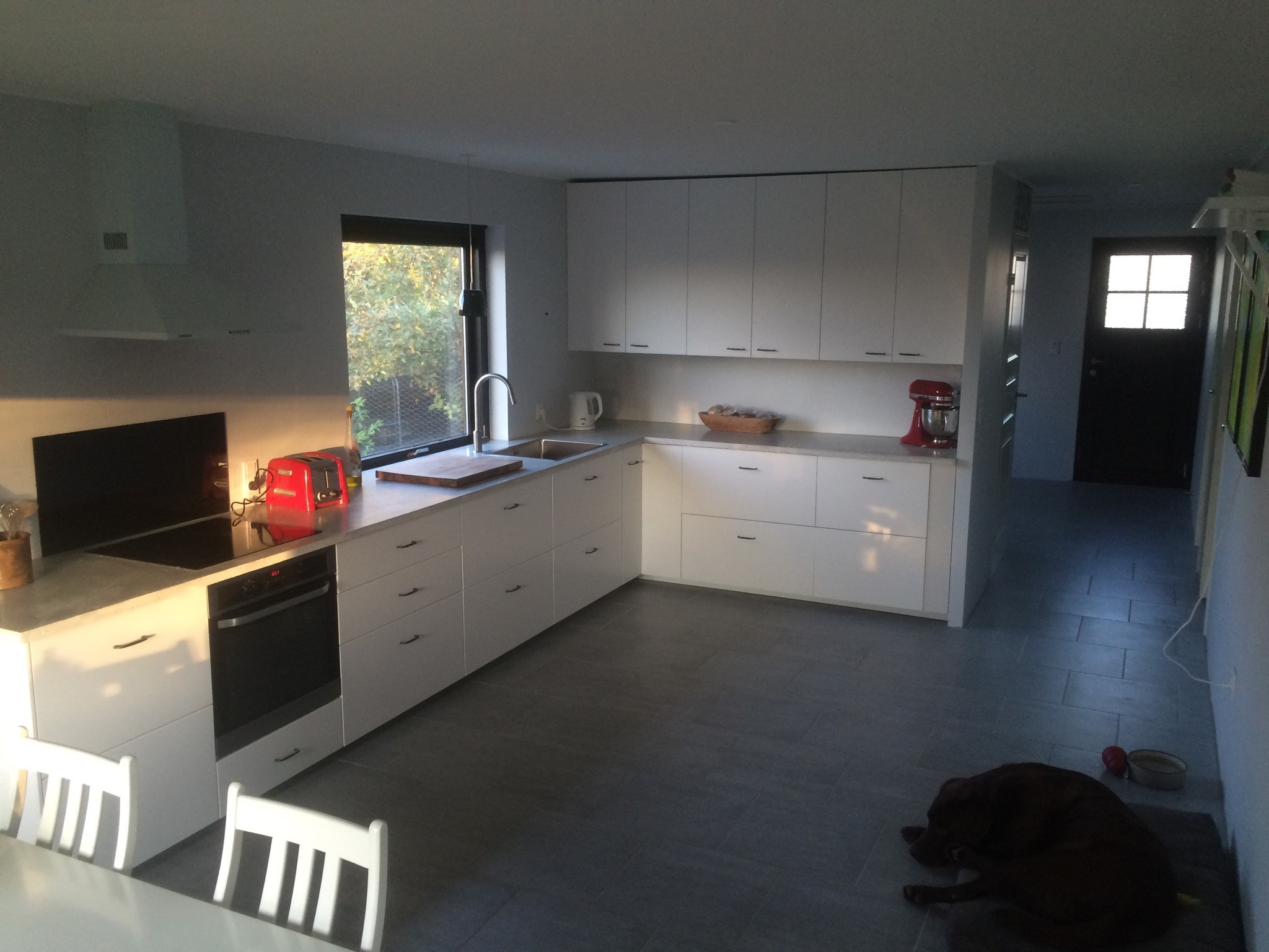

Hvad med vedligeholdelse?
Jeg har ikke vedligeholdt dem med noget overhovedet. Jeg har tørret dem af med en almindelig karklud som var det en almindelig bordplade. Sol og ælde har vel sat sit præg på pladerne, men det er kun gisninger, da jeg jo ser på pladen hver eneste dag og ikke har lagt mærke til forandringer som sådan.
