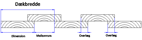

Først skal vi lige have nogle udtryk på plads.
  • Dækbredde består af en brætbredde (dimension) plus en mellemrumsbredde.
  • Mellemrum er afstanden mellem to brædder i samme lag
  • Overlæg er de flader, hvor brædderne rammer hinanden.

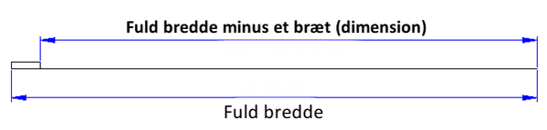

Så skal vi udregne bredden der skal dækkes. Det gøres ved at placere et bræt længst til venstre, og måle fra brættets højre kant til enden af fladen. I dette tilfælde (1900 - 100) 1800 mm.
Så skal vi finde ud af hvor mange gange vore dækbredde kan være der. Det gøres ved at dividere længden med dækbredden: 1800/170 = 10,59
Vi kan imidlertid ikke bruge ",59" til noget som helst, så vi runder resultatet op til 11 og kan nu beregne den endelige dækbredde, ved at dividere 1800 med 11 og få 1800/11 = 163,64 mm.

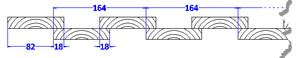

Men da det er tømrerarbejde, runder vi hæmningsløst op til 164 mm, vores endelige resultat.
Denne afstand er ofte benævnt c/c (midt/midt) målet. I praksis måles fra kant af bræt til samme kant på det næste, f.eks. fra venstre kant til venstre kant, og nu kan det inderste lag brædder sættes op.
Nu mangler vi blot at beregne overlæg. Det findes ved at tage 2 dimensioner, trække dækbredden fra og dele resultatet i 2.
Overlæg: (200 - 164) / 2 = 18 mm og så kan vi sætte det yderste lag op.

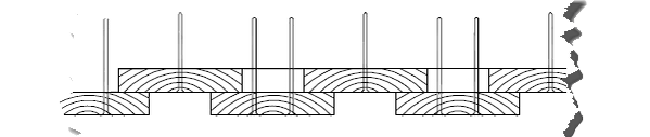

Søm/skru som vist herunder. Det vil sikre at brædderne kan bevæge sig uafhængigt af hinanden, og minimere risikoen for, at de flækker på længere sigt.
Sømmene bør være galvaniserede og minimumslængden skal være 3 x materialetykkelsen.
Det vil i dette tilfælde sige 28/65 firkantsøm til inderste lag og 31/80 firkantsøm til yderste lag.
Skruer skal minimum være 2 x materialetykkelsen. Her 5,0 x 40 og 5,0 x 60.

Nederste afstandsliste sidder på bundremmen, og så føres beklædningen en passende afstand under (normalt min. 5cm). Musestop/snefang monteres på tryklisten i mellemrummene i 1. lag beklædning.
Det vil altid være en fordel at få grundet og malet min. 1. gang inden montage. Træet arbejder gennem årstiderne, og det vil være svært at dække alt, for ikke at sige umuligt, hvis man venter til beklædningen er færdig.
