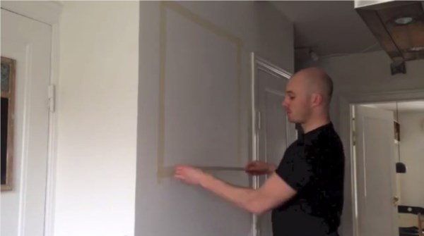

2. Opmåling af tavlen
Det første du skal gøre dig klart er, hvordan formen på den nye tavle skal være. Skal den være kvadratisk, rektangulært eller måske trekantet? Det er sådan set kun fantasien der sætter grænser, du skal dog være opmærksom på at en rund tavle kan være svær at udforme med malertape.
Når du har fundet ud af hvilken form din tavle skal være, er det tid til at få den afmærket. Hvis du har valgt en kvadratisk form, ja så skal alle siderne have samme afstand til hinanden.
Herefter sliber du eventuelle småting væk fra den opmålede overflade, så der er klar til at blive malet med tavlemalingen.
Sæt malertapen på i lige linjer fra hjørne til hjørne, så du til sidst har en fin firkant.

Det er nemlig nu du skal bruge den hvide vægmaling, som jeg tidligere nævnte, til at forsegle malertapen med. Du tager en pensel og maler oven på malertapen, inden i firkanten, så malertapen på den måde bliver HELT lukket op tæt ind mod væggen.
Når du har forseglet med den hvide vægmaling, skal du blot lade det tørre i ca. en time, eller til det er nogen lunde tørt.
