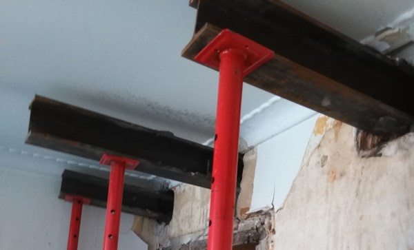

Nedrivning af en bærende væg
Er det en bærende væg, du skal rive ned, så skal der udføres både beregninger og tegninger forud for nedrivningen.
Når du river en bærende væg ned, skal du altid lave en ny konstruktion, som kan bære i stedet for væggen. Der skal monteres en bjælke som erstatning for den bærende væg. Bjælken skal som udgangspunkt være af stål, men i de tilfælde, hvor der er tale om mindre laster på væggen, kan du anvende træbjælker. Bjælken skal understøttes på hver side. Understøtningen kaldes vederlag og skal også undersøges. Når du bruger stålbjælker, skal du være opmærksom på, at de altid skal brandisoleres ud fra gældende brandkrav.
Skal du bare have lavet en åbning i en bærende væg, gælder det samme, som hvis du vil rive væggen ned. At lave en åbning i en bærende væg kræver en ståldrager eller lignende hen over åbningen. Her er det vigtigt med en beregning på, hvilken størrelse samt hvilke dimensioner en sådan overligger skal have. Der skal lægges en overligger ind for at bære det, der befinder sig over døren. Du skal sikre dig, at væggen stadig kan fungere som stabiliserende væg, selvom der bliver lavet en døråbning i den.
