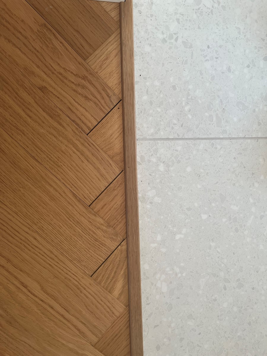

Vi flyttede ind i et nyrenoveret hus for 4 mdr siden hvor der er klik sildebensparkeret gulv.
Huset blevet nyrenoveret (på papir) men nybygget i 2022. En enkel væg blev bevaret fra det gamle hus og så har man bygget rundt om den. Huset har stod tomt i ca. 1 år og udlejet i 9 mdr.
Efter vi er flyttet ind er gulvet begyndt at give sig, da det er svømmende gulv. De har endda lagt køkken på gulvet. Der er heller ikke så meget plads mellem gulv og væg så gulvet kan få lov til at bevæge sig.
Da vi fjernede fodpanelerne for at se om der var plads, opdagede vi fugt og skimmelsvamp. En fugt ekspert har efterfølgende været forbi og konstateret at det var restfugt fra den gang huset blev bygget (hvilket ses i 8 ud af 10 huse??).
Vi har selvfølgelig kontaktet entreprenøren men han har lagt alt ansvar fra sig.
Er der virkelig ikke noget garanti eller lignende på sådan noget gulv? Skal vi virkelig selv punge ud for at få det fikset? :(
