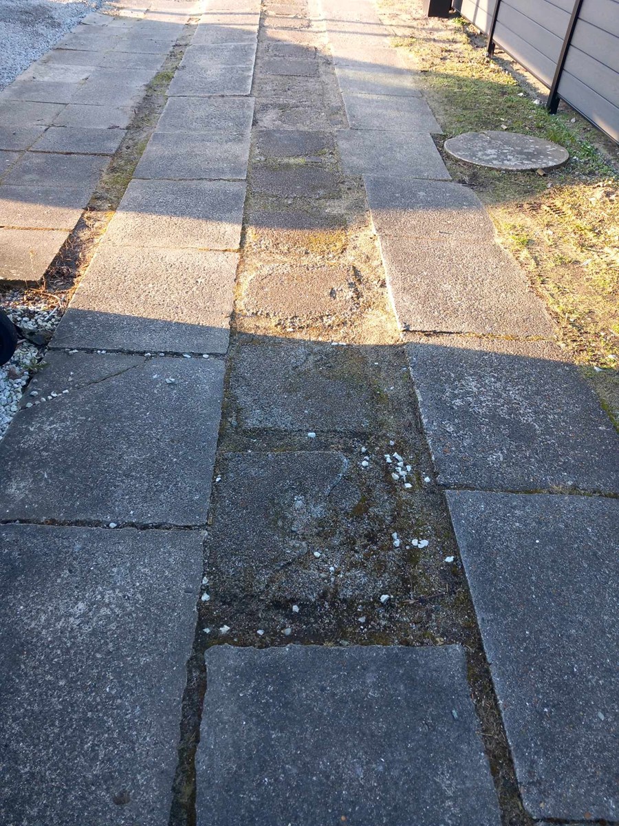

Jeg skal til at udskifte vores eksisterende 60erne indkørsel med noget nyt. De eksisterende fliser i indkørslenen er skredet og ujævn så det er tegn på at jordopbygning skal forbedres.
Jeg har grave lidt rundt i forbindelse med hegnopsætning og kan se at der er ingen muld og kun sand/grus som blever mere og mere stenet når man når ned til det frostfri. 1) Betyder det så at man behøver ikke bundsikring ?
Jeg sidder også lidt i et speciel situation hvor jeg har ca. 7ton granitskærver (de små ca. 20mm størrelse) som jeg skal af med. Kan jeg godt blande dem med det eksisterende sand/grus (så mængden af sten stiger i eksisterende sand der ligger under fliser) og bruge det i stedet for stabilgrus til de 15cm lag man skal have til indkørslen ?
