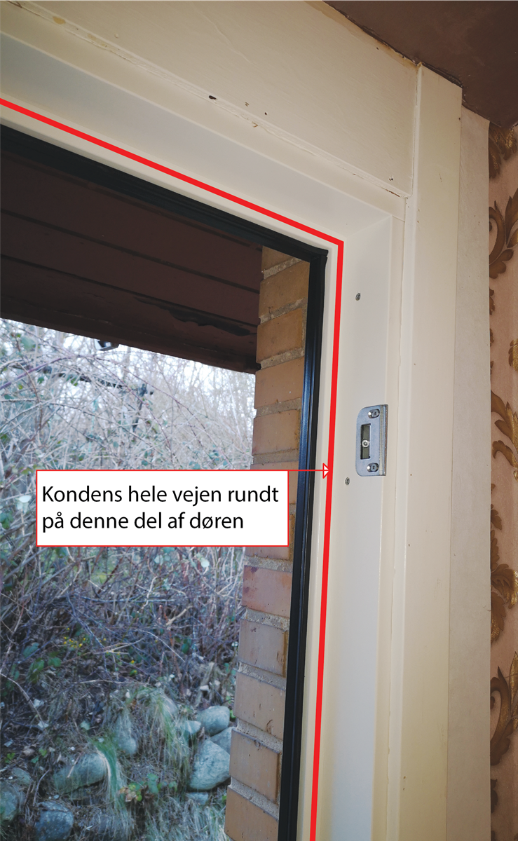

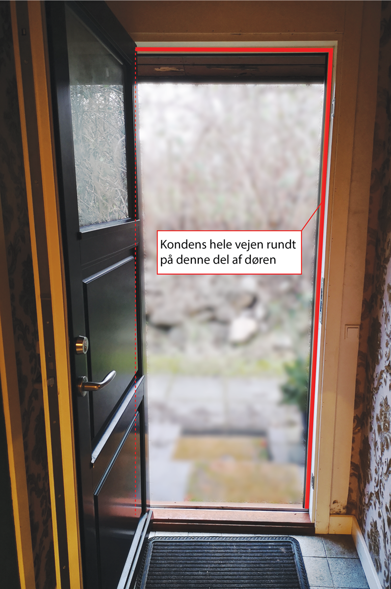

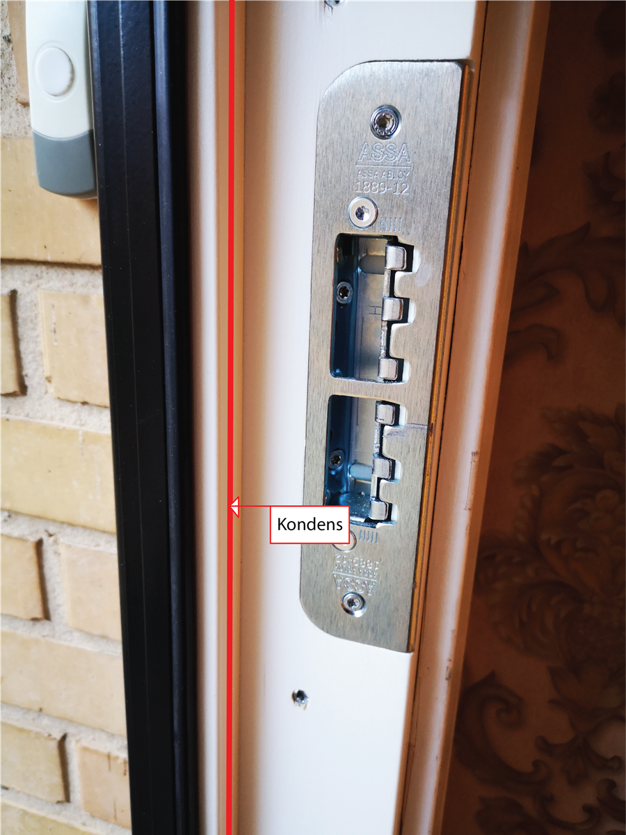

Et vinduesfirma har i november leveret og monteret tre døre i vores hus: To fungerer fint, men omkring hoveddøren er karmen indvendigt konstant våd af kondens, selvom den står lukket og låst.
Døren har stået våd i tre måneder, hvilket træværket ikke kan have godt af i længden.
Firmaet hævder, at problemet skyldes, at døren åbner indad. De skriver følgende til os:
“Vi har været og se på døren som i siger der fugt på, det er en indadgående dør, der hvor der er fugt/kondens er ved gummilisten på anslaget af døren, det helt normalt der vil være lidt kondens ved koldere temperatur udenfor end indenfor ved en gummiliste.
Vi gør ikke mere herfra, alt er som det skal være”.
Kan nogen i dette forum fortælle os, om dette er korrekt, og noget som man skal acceptere?
I, som har indad-åbnende hoveddøre, oplever I også konstant fugt i karmen?
