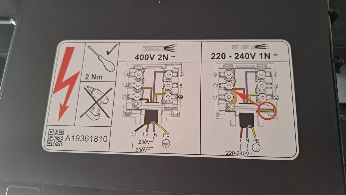

Jeg skal tilslutte en ny induktionskogeplade med indbygget emhætte (7350 watt). Manualen siger intet om tilslutning udover at det skal udføres af en auto. elektriker. Det er ok, men det vil være rart at være mere forberedt på, hvilke muligheder jeg har for tilslutning.
Der står at den understøtter 220-240V/400V2N. Kan jeg vælge at tilslutte pladen via et 230v schuko jordstik, kan det trække det, eller skal det være et 400v højspændingsstik? Schuko stik vil være nemmere da jeg har stikdåser under bordpladen, hvor jeg gerne vil montere kogepladen. Min højspændingsstikdåse er på den anden væg, 6 meter væk langs væggen. Kan jeg trække et nyt kabel så langt? Det skal ifølge manualen være et h05v2v2-f kabel.
