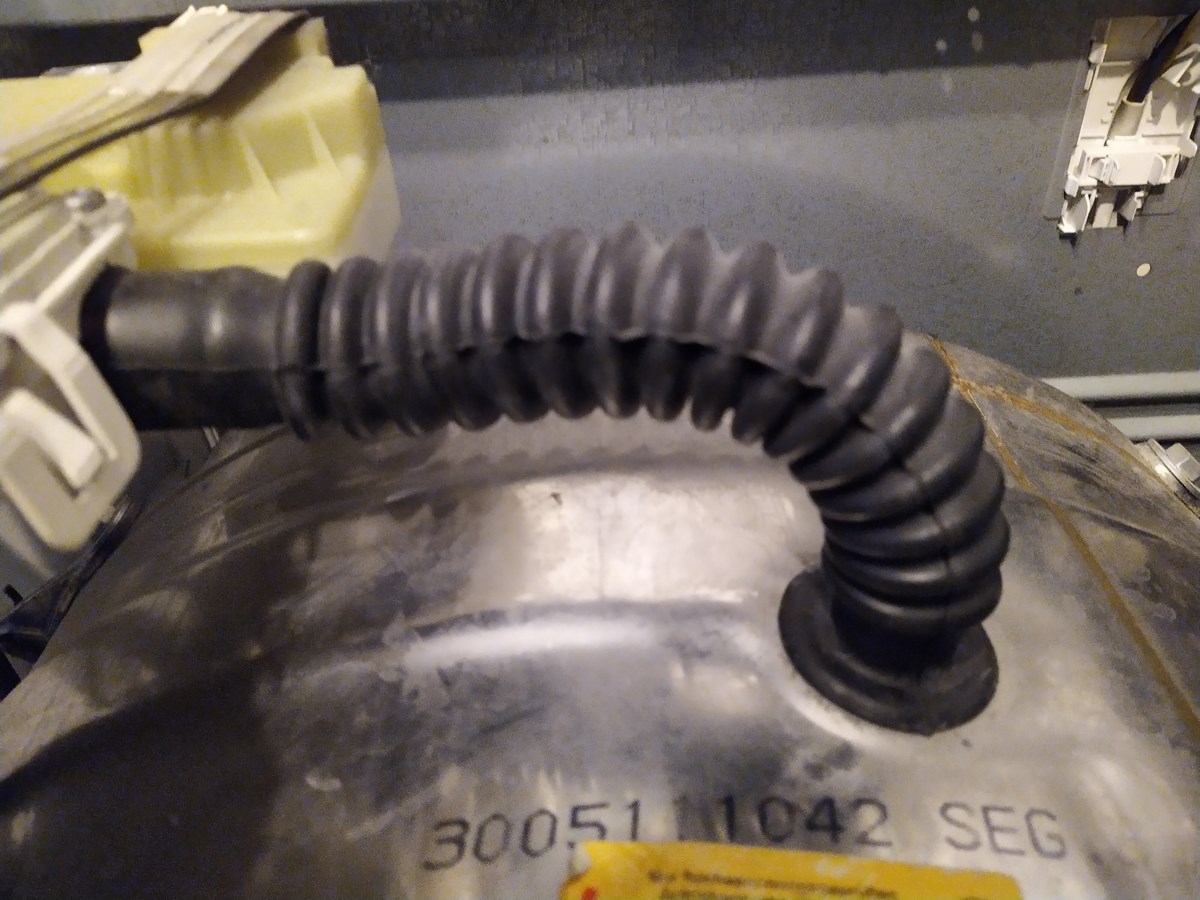

I forbindelse med et andet problem, jeg havde med min vaskemaskine (https://www.lav-det-selv.dk/forum/t/251131/s/vaskemaskine-toemmes-ikke-ordentligt), har jeg maskinen skilt ad og opdager følgende problem:
Når maskinen centrifugerer, kommer der en smule vand ud i mellem slangen (vist på billedet) og tromlen. Jeg forestiller mig, at vandet bliver slynget ud mod indersiden af tromlen og der bliver presset ud af den (utætte) samling.
Slangen sidder ikke særlig godt fast på tromlen. Den kan drejes og også give sig lidt i op-ned-retning.
Jeg kan se, at Miele sælger denne slange som reservedel, men jeg er usikker på, hvordan jeg får den af. Der er ikke noget spændebånd, og jeg kan ikke hive den op med et moderat træk. Er der nogen der ved, hvordan den er fastgjort, og hvordan jeg får den af og skiftet?
Som nævnt i emnet er det en Miele Novotronic W 1613.
