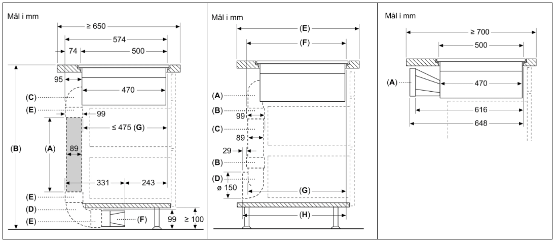

Vi skal i gang med at renovere køkken og i den forbindelse kommer jeg til at installere en kogeplade med integreret emhætte. Ifølge producenterne kan man enten vælge at lave recirkulation med aftræk bag skabet/under soklen eller alternativt skal jeg føre en aftrækskanal ud igennem væggen (lavt eller højt), som heller ikke vil være det store problem (se billede).
Den simple løsning vil selvfølgelig være recirkulation med kulfiltre, hvor man sparer på varmen, men desværre beholder dampen inde i huset.
Har I nogle erfaringer og gode råd?
