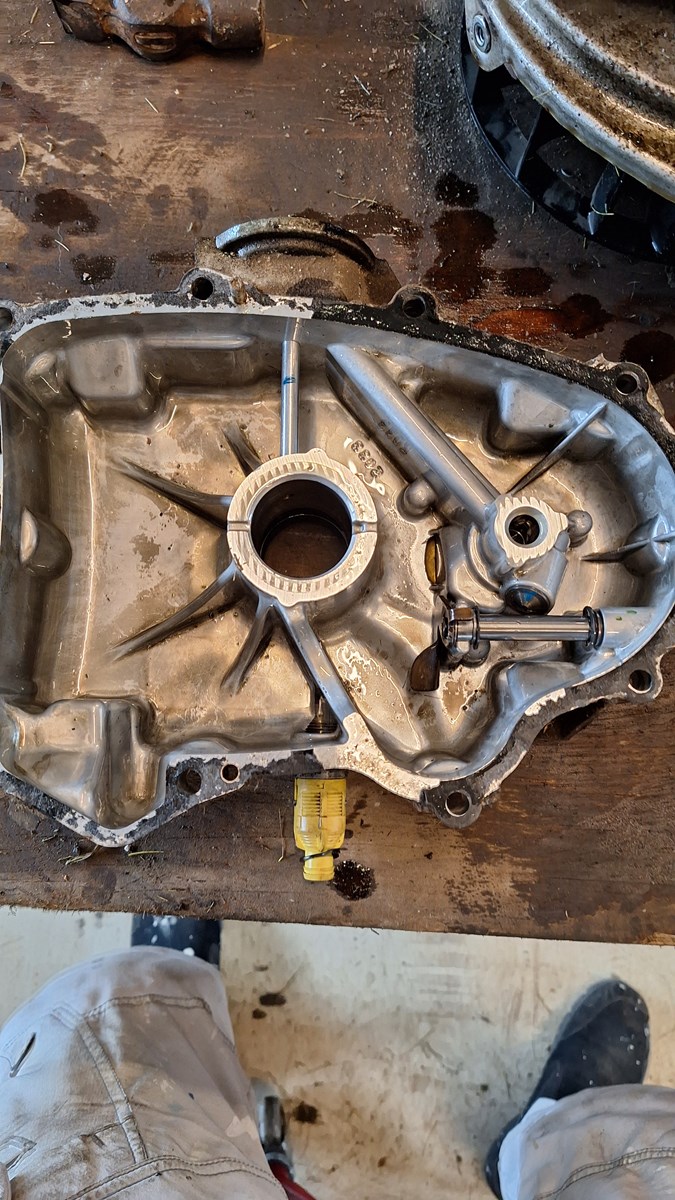

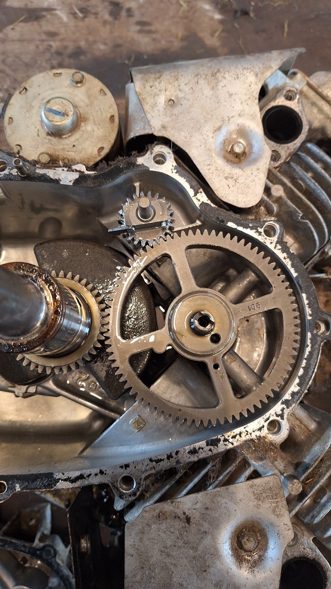

Har haft bundkaret taget af for at skifte regulator som var defekt til at lave olietryk.
samlet det hele igen og start dyret op.

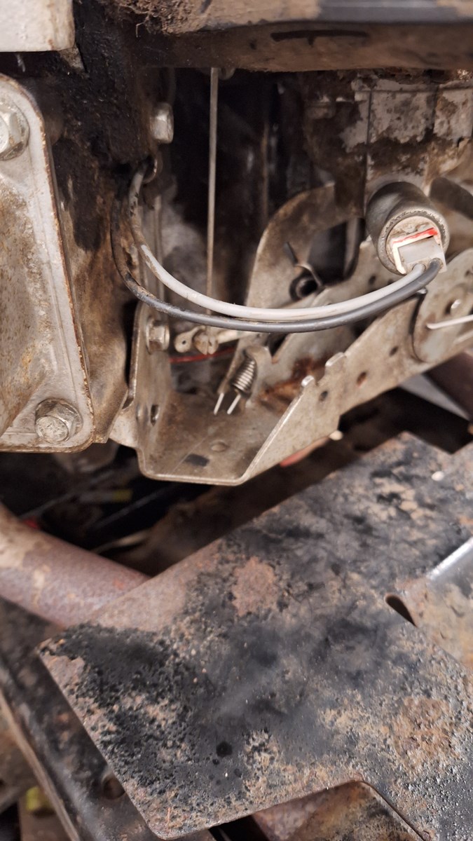

Motor køre fint men den køre langsomt op i omdrejninger fra bund til max uden at jeg rør ved gassen.

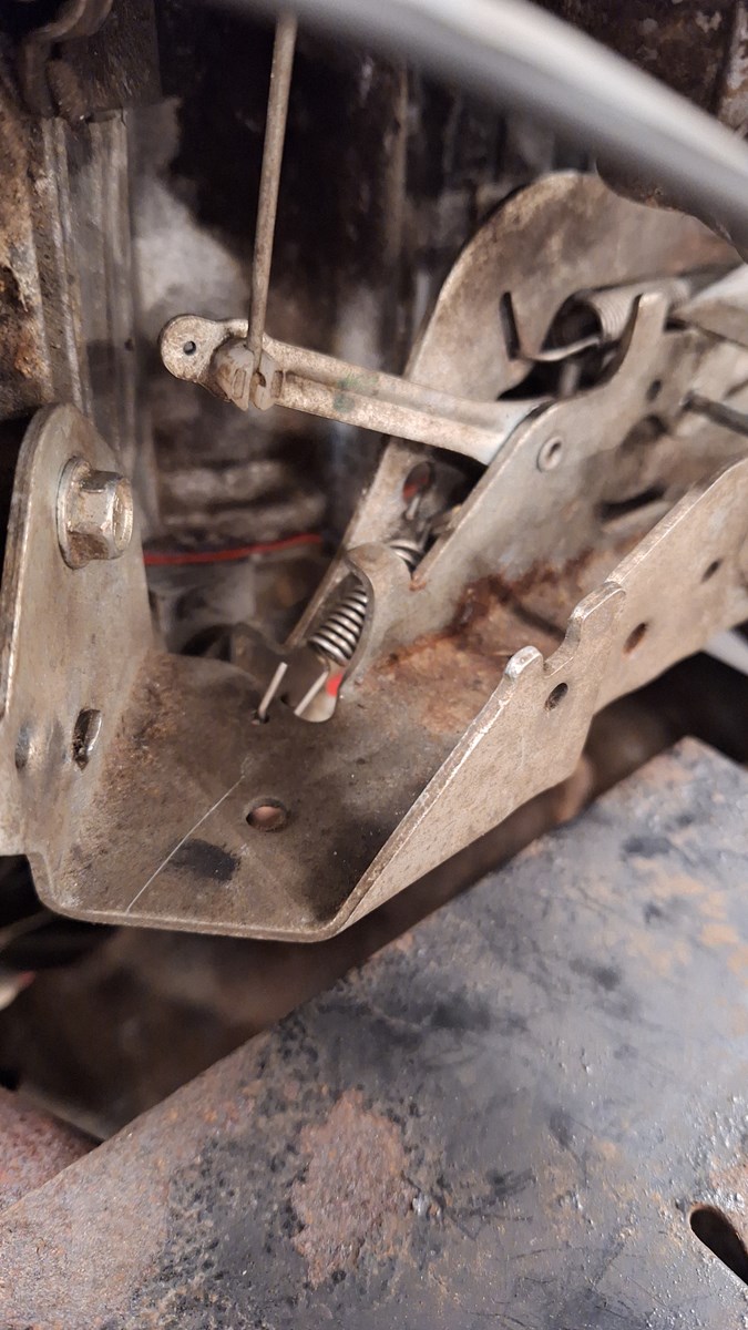

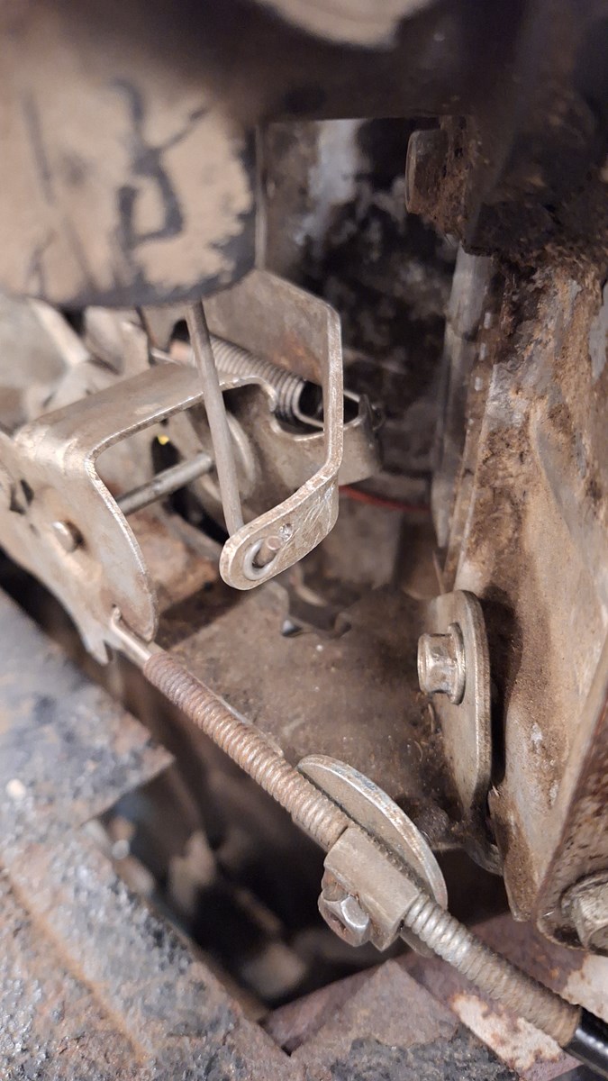

mistænker at jeg muligvis ikke har sat de to fjeder rigtig på som er med til at styre når man giver gas.???
Holder jeg en finger på gas armen bliver den i tomgang, men lige så snart jeg slipper går den op i omdrejninger.
