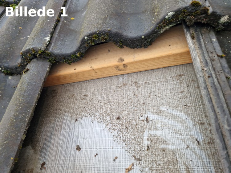

1. Konstruktionen er altså ikke udført med afstandslister mellem undertag og lægter, hvilket så vidt jeg ved var et krav i 2011 (se billede 1). Endvidere kan jeg forstå, at afstandslister skal være minimum 25 mm tyk og trykimprægneret, da de har til formål at modstå vandindtrængning, samt sikre ventilation så lægter ikke udsættes for bl.a. råd.
- Mit spørgsmål her er, om afstandslister var et lovkrav i 2011, og om dette forhold skal være sikret, hvis man lægger nyt tag, og i den forbindelse afmonterer det gamle ned til spær?
- Hertil er jeg nysgerrig på, hvornår der blev indført krav om afstandslister?

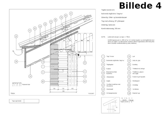

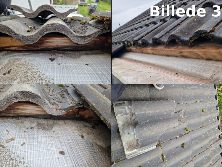

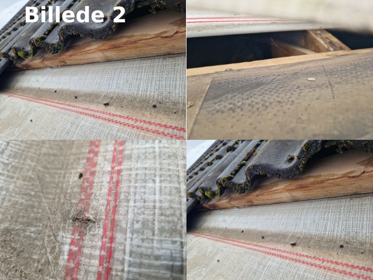

2. Der er nedbøjning i undertaget mellem nederste lægte og sternbræt, da der ikke ligger underliggende plade/bræt (se billede 2). Dette forårsager, at vandet samler sig i en rende, umiddelbart på hele længden, og løber igennem et aflangt hul på 1 cm fra en hæfteklamme, der er gået gennem undertaget. Hullet er placeret i nedbøjningen hvorfra vandet løber ned gennem sprækken mellem de underliggende udhængsbrædder. Dette fandt jeg ud af, da jeg havde et hidtil uopdaget flækket tegl (der nu er udskiftet), hvorved vandet løb ned på undertaget. Og i øvrig i relation til punkt 1, kan jeg se, at der er råd på flere lægter (se billede 3).
- Mit spørgsmål her er, om det i 2011 var et lovkrav, at undertaget i nederste del skulle være understøttet af plade eller bræt, eller være helt udspændt mellem sidste lægte og det fodblik der går ud over sternbrættet? (Dette i forhold til modellen i billede 4)
- Og endvidere hvis det er et krav, hvornår det blev indført?

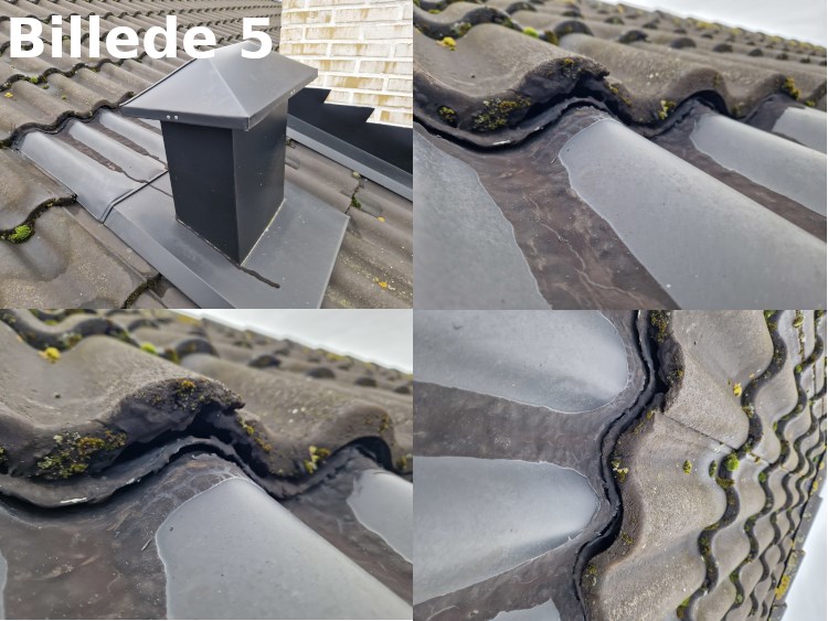

4. Hertil er der indtrængning af vand ved aftræksrør. Dette bl.a. grundet at der ikke er afsluttende fuge mellem rør og undertag – men der er umiddelbart også noget galt på selve taget. På billede 5 er der synlig utæthed over rørgennemføringen, mellem tegl og basen på taghætten. Her imellem ligger der noget formet metal, og en eller anden form for tætningsmasse, som jo synligvis ikke er tæt.
- Mit spørgsmål her er, hvilke krav der i 2011 ville være til en sådanne konstruktion? Og om dette umiddelbart lever op til standarterne fra den gang?

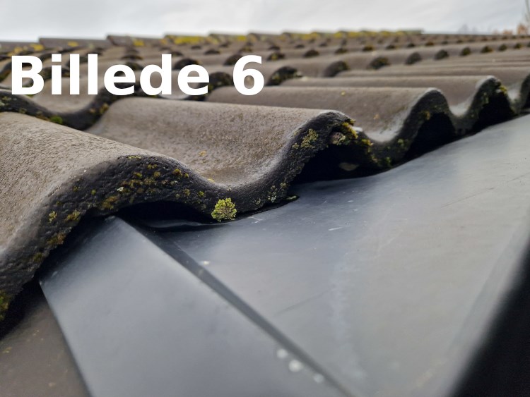

5. Endvidere er der heller ikke afsluttende fuge mellem skosten og undertag – dog ingen vandindtrængning. Men er i tvivl om, hvorvidt inddækningen ved tegl er udført korrekt? Se billede 6.
