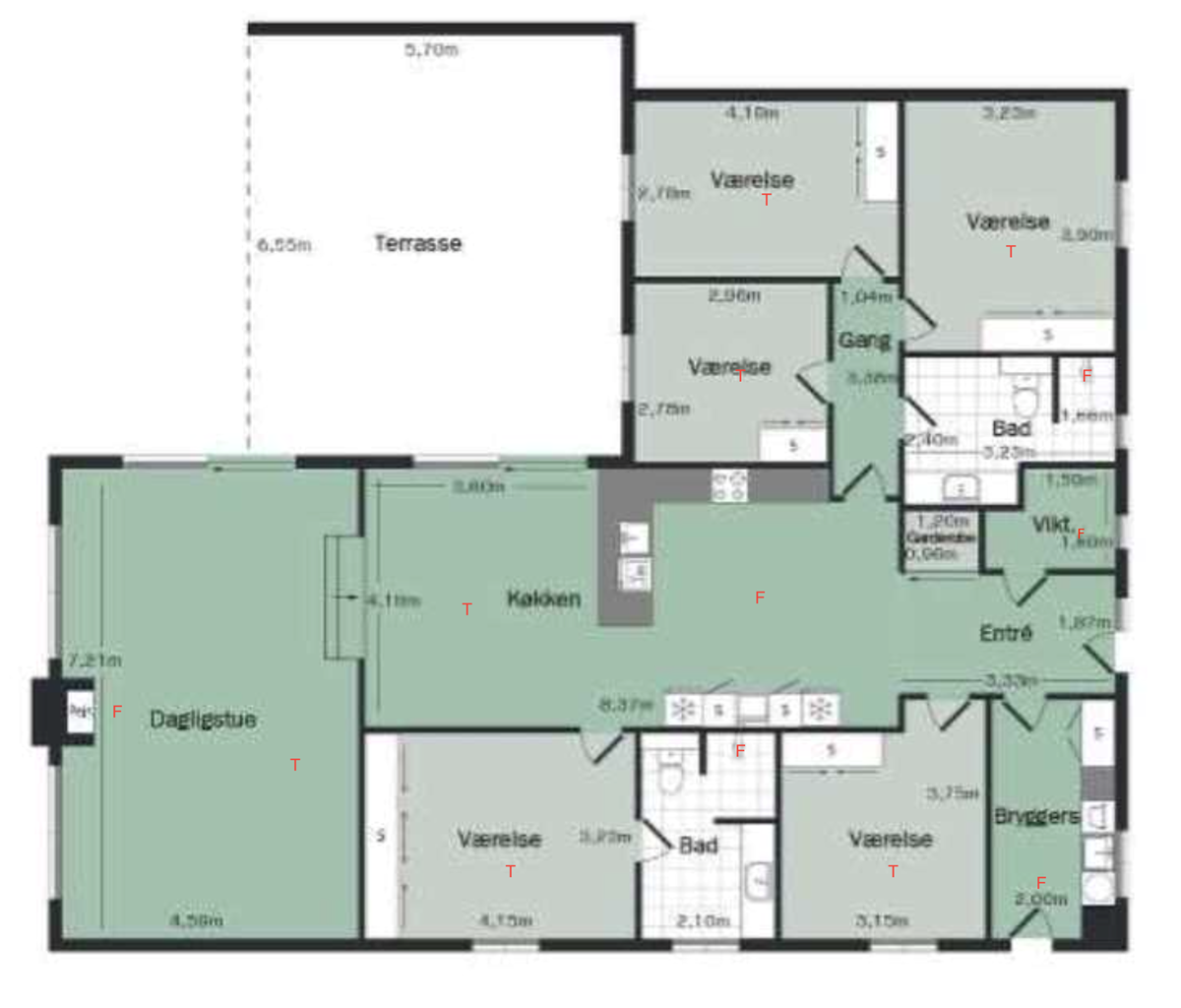

I juni 2023 oprandt dagen, da jeg udskiftede mit gamle Lida LVAR 75 anlæg med rotorveksler, men et Nilan Comfort 300 LR. Mit hus er velsignet med Velfac 200 vinduer, så det har i nogle år ikke været muligt at holde dem fugtfri om morgenen. Det virker dog indtil videre med det nye Nilan-anlæg, dog med et par andre gener.

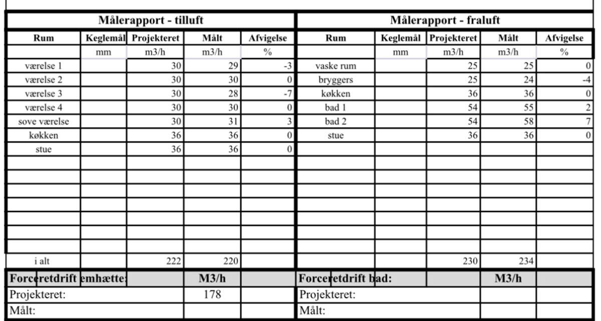

Dels larmer anlægget mere, specielt i mine fraluftventiler. Det giver en smule mening, da det suger mere end det gamle anlæg, men det undrer mig at selv mit viktualierum (med solvarmeanlæg) på nogle få kvm er indreguleret til 25 m3/h fraluft - er det fornuftigt? Min store dagligstue med 3.5 m til loftet er indreguleret 36 m3/h. Tilsvarede for bryggers som også er indreguleret til 25 m3/h.
Ifm. at det er blevet koldere, kan jeg se at der på kolde dage er et noget større varmeforbrug end normalt. På de dage hvor det har blæst og regnet, kan jeg se at gennemsnit af fraluft er ca. 19 grader og tilluft er ca. 17. Giver det mening?
