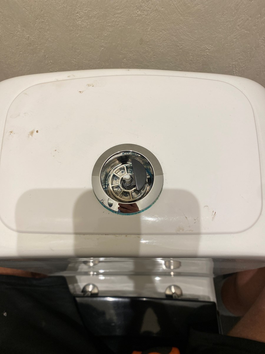

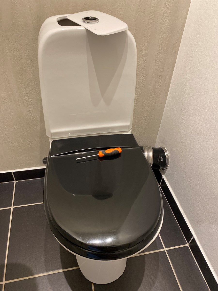

Hvordan åbner jeg toilettet ned til cisternen Lucasjensen 7 25-02-2022 13:41 Hej Vil forsøge mig herinde Er der nogen kloge hoveder der ved hvordan man åbner låget her. Gustavberg toilet Håber i kan hjælpe 😅 12 svar 1 2 › » Følg tråden Annonce Annonce Annonce

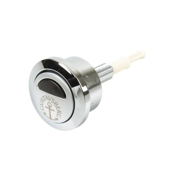

krsf 15 25-02-2022 14:07 Hele knappen på toppen skal skrues af (inkl. den ydre sølvfarvede "ring"), se vedhæftede billede. Den kan skrues af med håndkraft, uden brug af værktøj. LDS Tip Automatisk tip Altid lave priser hos Harald Nyborg! Se ugens bedste tilbud her
Lucasjensen Trådstarter 7 25-02-2022 14:12 Hej krsf Mange tak for dit svar. Er du helt sikker på det ?? Jeg har forsøgt Men den er meget stram. Men vil gerne prøve igen

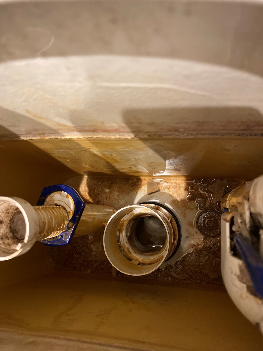

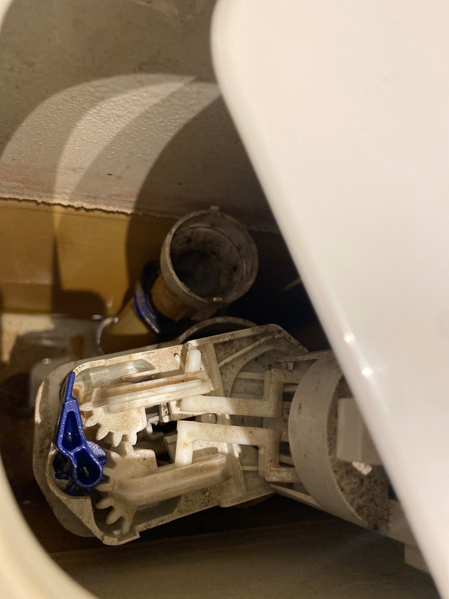

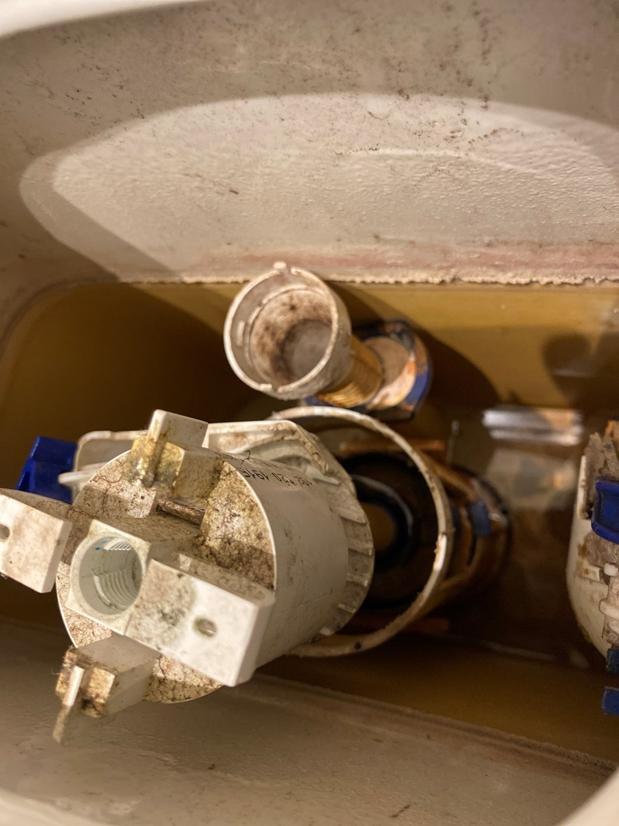

PRW 86 25-02-2022 14:53 Du behøver som sådan ikke tage alt ud med mindre du vurderer div. pakninger skal skiftes.Hvis du vil indstille vand ved skyl så kan dette også gøres uden at fjerne indmad. Bare hæld noget eddikesyre i og lade det virke, derefter skyller du ud og tager hånden ned og fjerner rester ved div. pakninger og så hælder noget i igen. efter anden omgang burde den være top dollar :)
