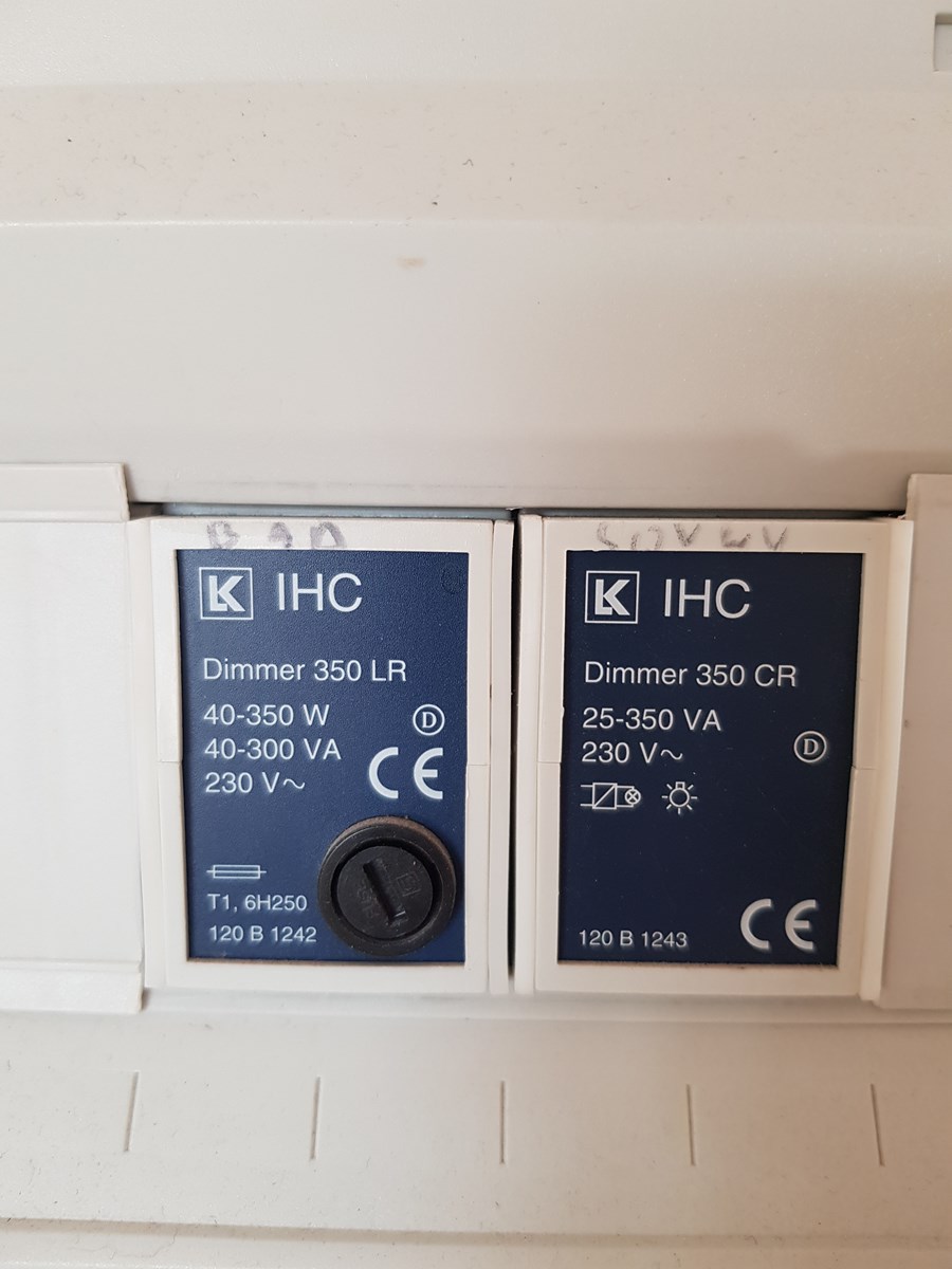

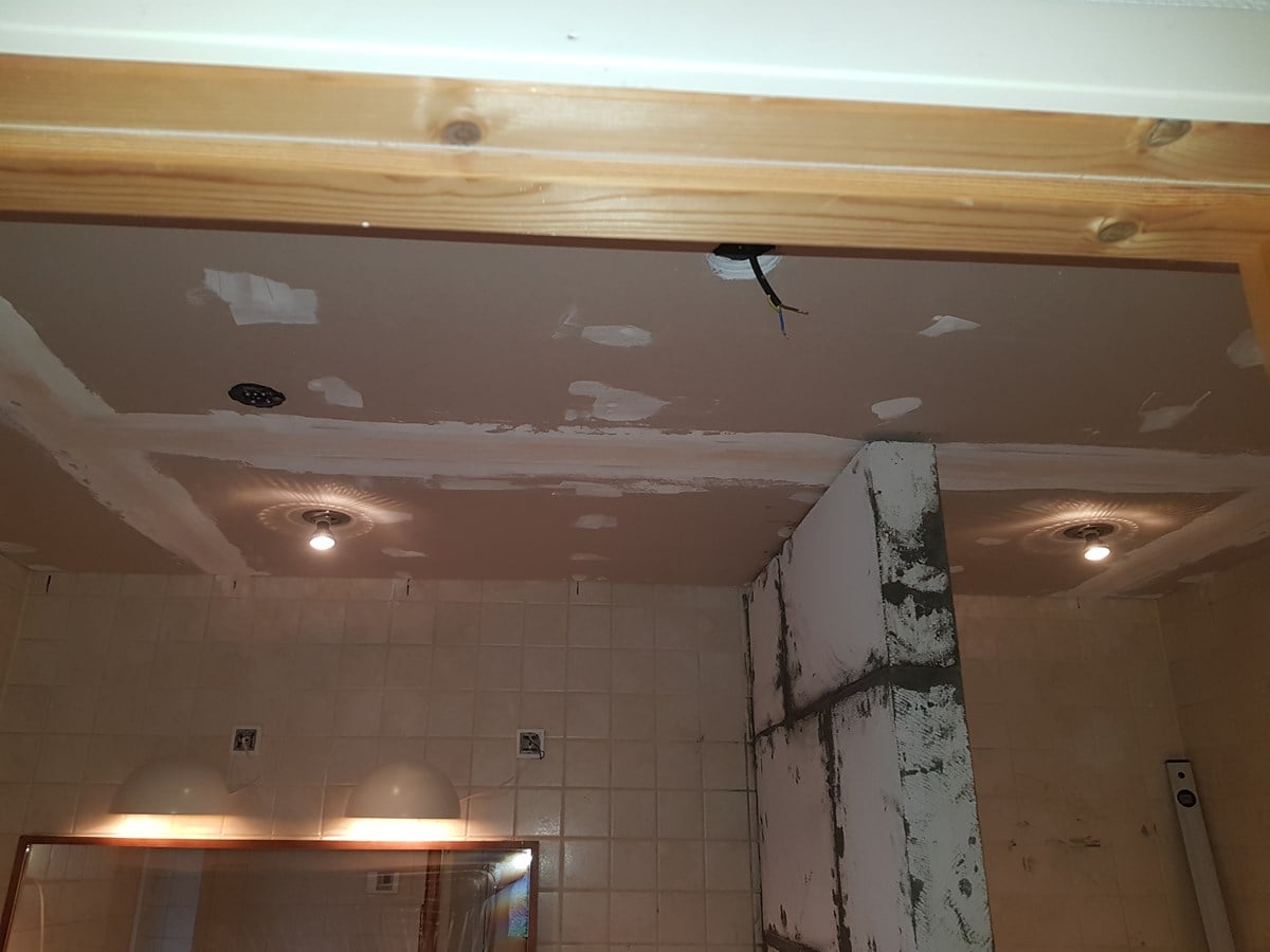

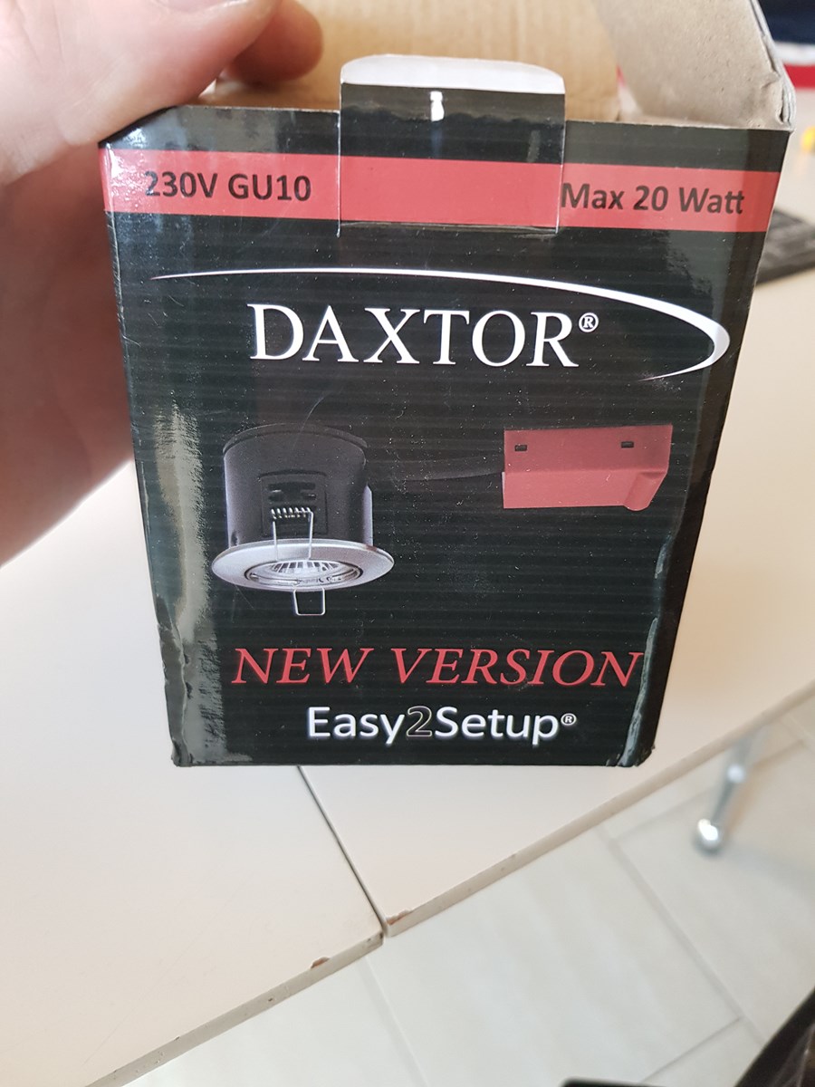

hey folkens. er ved at renovere vores bad. i den forbindelse har jeg sænket loftet lidt for at få 3 stk spot i. har trukket downlight kabel til alle spot og det er trukket direkte fra den eksisterende loftdåse. nu kommer det sjove. når jeg kører mine spots alene virker de ikke. har prøvet med en enkel og 2 og alle 4 sammen og ingen forskel. det blinker en enkelt gang og så slukker det. når jeg så sætter mine 2 væglamper op (25w) sammen med 2 spots så virker det. tager jeg så den ene pærer ud af væglampen så slukker det hele. den anden mulighed er 1 væglampe og 1 spot.
nogen der kan fortælle mig hvad der kan være galt.
