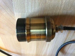

Adskille fatning 🤔 BMF 127 4800 27-10-2019 13:12 Jeg skal skifte ledning, men jeg kan simpelthen ikke gennemskue, hvordan jeg får skilt denne fatning: 11 svar 1 2 › » Følg tråden Annonce Annonce Annonce

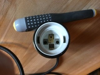

Søren O 6684 7000 27-10-2019 13:48 Prøv at kigge ned i fatningen. Der sidder ret sikkert en lille låsepal ude i siden der skal trykkes lidt ned samtidig med at du drejer "omløberen" mod uret. Søren O
BMF Trådstarter 127 4800 27-10-2019 14:03 Desværre, selve det udvendige er en fast del. Når jeg rokker i ledningen, kan jeg fornemme at den inderste del rører sig, men der sidder en eller anden låsemekanisme, som holder den på plads.Og der sidder desværre ikke nogen synlig pal. LDS Tip Automatisk tip Se ugens tilbud på lamper og belysning hos Harald Nyborg
S. Fabrin 16995 4400 27-10-2019 14:28 Prøv om du kan skille fatningen ad ved at dreje den rullerede møtrik. fase
BMF Trådstarter 127 4800 27-10-2019 14:47 @FabrinJeg har prøvet med håndkraft, at tage af alle kræfter. Og det rokker sig ikke, og hvis jeg tager en papegøjetang, så bliver den helt sikkert ridset og træls at se på. Det virker som sagt også, som om det yderste er en fast enhed. Det er nok en “ engangsfatning”.
S. Fabrin 16995 4400 27-10-2019 14:53 Hvis du bruger en vandpumpetang, lægger du en klud mellem tangen og fatningen. Har du prøvet om du med en spidstang kan dreje fatningen ved at stikke tangen ned i de aflange huller i det inderste af fatningen? fase LDS Tip Automatisk tip Se ugens tilbud på lamper og belysning hos Harald Nyborg Annonce
BMF Trådstarter 127 4800 27-10-2019 15:42 Jeg har forsøgt med en skruetrækker i de aflange huller, og plasten er så tynd og skør, at den splinter når jeg tar fat.Nu har jeg skrevet til Nordlux, som distribuerer lampen, for at høre om det er muligt, at skifte ledning i lampen.
ev elmand 27039 7480 27-10-2019 16:34 Den type fatning kaldes engangs og kan faktisk ikke skilles ad. Og jo der er naturligvis ikke noget der ikke kan adskilles men det går nogen gange itu ved at prøve. Du skal have noget tyndt og lidt stærk ned i de 2 revner i siden samtidig. Der påvirker du så 2 plast modhager og den øverste del springer / kan trækkes af. Når du har skilt det ad og ser systemet siger du " var det ikke andet" Har nogen samlet det, kan det skilles ad. Samles igen ? ?m.v.h. Erik
BMF Trådstarter 127 4800 27-10-2019 17:00 @ev elmandJeg havde det lidt på fornemmelsen, at det var en engangs Er det nok at stikke nedad, eller skal man påvirke udad eller indad
ev elmand 27039 7480 27-10-2019 17:10 Jeg har luge været ude på værkstedet for at kigge i kassen med lampereservedele. Der så jeg en lignende men til pære med lille fatning. Det man kommer ned til er toppen af palen, og den skal skubbes lidt ud ad før palen slipper. Så et par stænger / skruetrækkere derned og klemme dem sammen oven over fatningen så bunden af stænger presser palerne ud. Har nogen samlet det, kan det skilles ad. Samles igen ? ?m.v.h. Erik
BMF Trådstarter 127 4800 28-10-2019 17:10 Jeg har lige fået svar fra Nordlux, og det var desværre som jeg forventede. Man kan ikke skifte ledning, og det må jo betyde, at det er en "engangsfatning". Jeg har forsøgt mig med 2 tynde skruetrækkere, men plasten er så tynd, at den springer i stykker.Så konen må finde sig i den sorte ledning .
