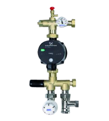

jeg er løbet ind i en udfordring men den ene af mine gulvvarme styringer/shunt og det er jo øv når det "endelig" er blevet kølig, sagen er som følger! når resten af huset har den uvane at kalde på varme til radiatorerne, så kommer der ikke varme i min blande shunt til gulvvarme, det kommer fint frem til termostaten, men så er flowet i gulvvarmen så højt at kontraventilen i blandesløjfen mixer det kølige returvand med det varme, og gulvvarmen derved ikke opnår sin fremløbs temperatur.
jeg har prøvet rigtig meget, termostathoved til fremløb er pillet af for max fremløb :-) forskellige hastigheder er afprøvet på pumpe, hoved cirkulationspumpe skiftet, gulvvarme shunt har været adskilt og tjekket for skidt og snavs i kontraventil.
og nej pumper løber ikke gale vej ;-) det har virket i over 7 år, og efter noget søgen rundt her inde fandt jeg et lille indlæg om præcis mit problem MEN!! det ene løsningssvar var at skrue op for hoved cirkulations pumpe, det hjalp ikke (jeg skiftede den tilmed til helt ny) :-( det andet var at montere en justerbar kontraventil i blandesløjfen, men hvor dælen får jeg fat i sådan en uden jeg skal købe helt ny shunt?? min nuværende shunt er wirsbo CoSY det der i dag svarer til Uponor Push
