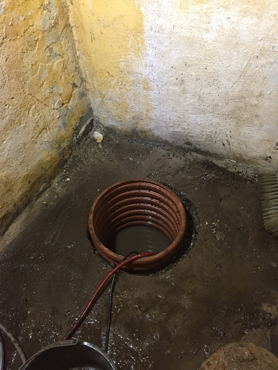

Hej alle sammen tak for alle svarene har været ved at under søge lidt mere
Det skal siges at jeg syntes at fugten er kommet inden for det side års tid, om det er fordi vi har haft sådan en dejlig våd sommer ved jeg ikke men det er lidt min mistanke. Det kan også være den altid har været der uden at være så høj som nu, det skal siges at det ikke lugter grimt i kælderen.
Den ene side af huset ligger vej hel op af huset ca 3m og det hælder væk fra huset, den anden side er der en kælderskakt så man kan gå direkte ind i kælderen.
Begge sider af huset af ikke direkte våde vægge men salt udtræk, ved siden af kælderskakt er der et rum der er i samme niveau som kælderen og her til aften banket jeg et hul i gulvet og jorden under gulvet var meget vådt. Efter at have gravet ned i ca 60 cm begynde der så at komme vand, ikke hel op til kanten men ca 10 cm i bunden.
