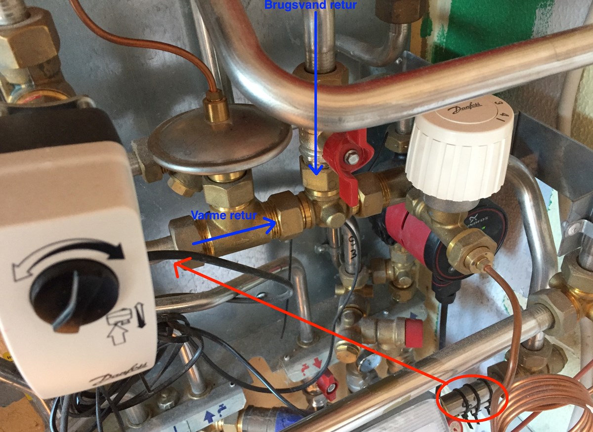

Har fået opsat en ECL 110 på mit fjernvarmeanlæg - men er i tvivl om montøren har sat temperaturfølerne det korrekte sted.
Det er returføleren jeg er i tvivl om, den sidder på røret der går direkte retur til fjernvarmen. Jeg ville tro den burde sidde på retur fra varme cirkulationen. Har oplevet, at hvis ecl er helt lukket, fx pga natsækning, så begynder motoren at arbejde, hvis vi bruger varmt vand - men da varmtvand forsyningen går uden om røret som ecl regulerer, så er der vel ingen grund til at den åbner?

Yep, brugsvandet er tilsluttet før.
Det er føleren S4 som er vist med den røde cirkel (på billedet), jeg ville tro skulle være placeret der hvor den røde pil peger. De blå pile viser fjernvarme retur fra henholdsvis brugsvand- og radiatoropvarmning (de kommer direkte fra de 2 varmevekslere). Når den er placeret hvor den er, så måler den jo også den varme som er blevet brugt på at opvarme brugsvand - men det kan (skal) jo ikke reguleres af ecl motoren..

Som jeg ser dette billede, så sidder S4 lige før måleren, hvis det er rigtig, så er den fejlmonteret.
Den skal være FØR  aktuatoren M1(Den store hvide boks til venstre i billedet).
Ellers kan den jo ikke regulere indtaget af varmt vand til anlæget...
Du må have fat i smeden igen, eller selv flytte den, det er jo kun et par strips.

S4 sidder mellem M1 og fjernvarmemåleren, men det er monteret på retur siden, dvs vandet har været gennem de 2 varmevekslere

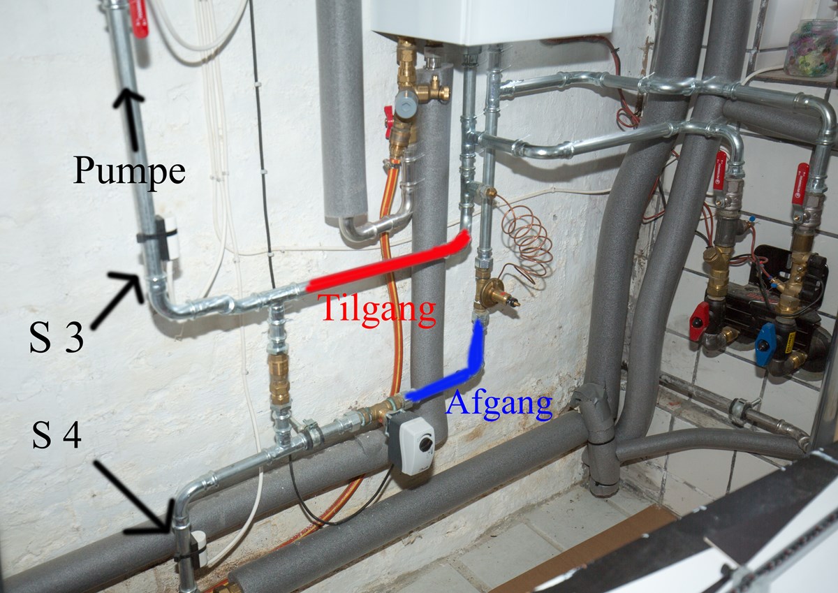

Hvis det er til nogen hjælp, så er her et billedeaf mit simple anlæg, hvor fjernvarmen (Direkte) er tilsluttet hvor oliefyret stod
Så sidder den forkert.
S4 skal jo regulere varmetilførslen, det kan den ikke hvis den sidder efter M1...
