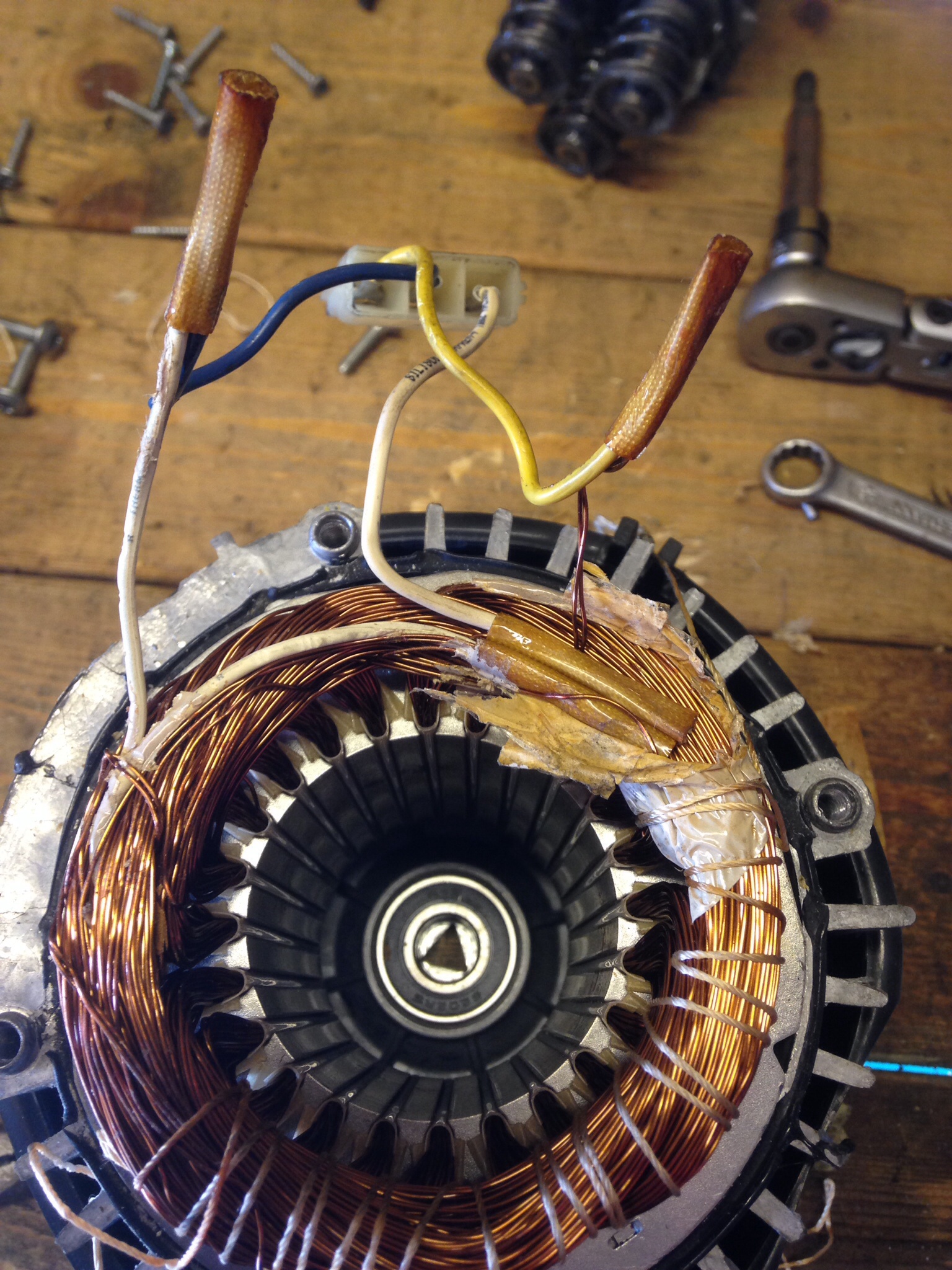

Jeg har en Kärcher højtryksrenser K5.55, som er begyndt at slå fra efter 5 minutters drift, efter 2 minutter starter den op igen og virker perfekt. I starten kører den længere tid inden det begynder, så jeg tænker, der er problemer med en termosikring.
Jeg har skilt den af, men kan ikke se nogen termosikring, så den sidder måske i motoren? Der går 3 ledninger ind i motoren, gul, blå og hvid. Kan man kappe en af dem, eller hvordan blokerer man termosikringen?
Der må være en motormand derude, der har et par råd
