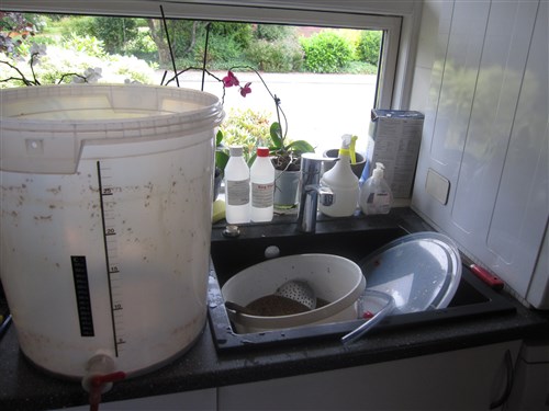

Det er nemt - meget nemt, det største arbejde er faktisk rengøringen af flasker og udstyr - det er et must for et godt resultat.

Gør alt pinligt rent - og sæt det over ( der er udførlig instruktion i sættene ) - ca. 1 time.Rumtemperatur alm. stuetemp. 20-25 gr.
Lad det gære i 2-3 uger - og omstik til en ren gærspand for at komme af med gæraffaldet. Derefter klaring i et par uger - køligt ( jeg bruger ikke klaringsmiddel fordi det tager lidt af smagen/fylden )
Derefter omstikning til ren gærspand og lad det modne - gerne mere end et par måneder hvis man kan . man kan også stikke om til 5 eller 10l BIB og lade det modne i et mørkt skab.
Voila - klar til flaskning ( jeg bruger både flasker og BIB-poser - det er meget nemmere)

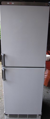

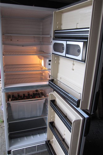

Man skal holde sig fra sådan et projekt at prøve at ombygge en fryser til køl
Fandt et gammelt køle/svaleskab i den blå avis med kompressor fra 2010 ( og kun 35 km væk ) - virker fint.
Skal modificeres en anelse med 50mm flamingo på siderne og forstærkes lidt i bunden.
Jeg gav kr. 300,- for det - stort set det samme som jeg havde købt materialer til ombygningen af fryseren for......... - det digitale termometer kan så stadigt bruges.
