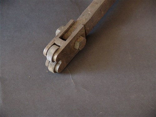

Måske kunne man lave en rullering, med dette værktøj og en drejebænk.

Det der rulleværktøj vil nok også give noget lignende, er det et standard værktøj?

G/flex er som navnet antyder - flexibelt og vil helt sikkert holde fast på torvværket.
Kender man en der kan håndterer " Lynæs'es værktøj" så er det også en god løsning.

Jeg forstår da ikke hvorfor det skulle være en skidt idé at rulletere dem, der er jo alligevel ingen crom tilbage på de slidte flader, eller de kan være uden crom eller endog plastik.
En rulletering skal jo ikke være skarp men tillade en lille smule tov at trænge ind i sporene uden at skære i det.
Man skal altså IKKE ha' en ru overflade, den skal være glat med ujævnheder .

Hvis rouleteringen ike er for skarp i geomerien så vil det da være OK.
Problemet kan være at der bliver for skarpe kanter i rouleteringen, så det bidder for hårdt i tovet.
En anden problematik kan være at du vil få svært ved at rouletre overgangene mellem de fornoklede områder og de områder hvor der er slidt af. Niklen kan være rigtig hård...

Nu kan det jo blive ret omfattende, hvis man skal til at forklare folk at fint smergellærred kan fjerne de evt. skarpe kanter. At lime noget på som har en høj friktion ubelastet, er helt hen i skoven, skødet vil ikke løbe af spillet, men forsøge at hugge i selv om det slækkes ud. Det skal faktisk virke glat, som en barnerøv når det er ubelastet. Det er belastningen, som ved hjælp af diverse ujævnheder i koppen skal holde.

Ja rulleteringsværktøj er rimelig standard, men det kræver jo så også, man har en drejebænk.
Rulleteringen kan laves fra at være en svag makering, og til en med helt skarpe toppe. (det sidste er nok ikke ønskværdigt)
