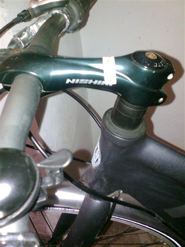

Har fået mig en anden cykel. Udmærket men synes styret er en smule for lavt. Kan det hæves eller skal der en anden styrepind på?

Du kan formentlig kun hæve styret på to måder. Den ene, hvilket også er dyr, er ved at købe en ny forgaffel som så stikker højere op og du kan få flere afstandsskiver imellem. Den anden er en frempind der vender opad. Du kan måske vende den der sidder på i forvejen, ellers skal du ud og have en ny.

ok. prøver den sidste løsning

det er aheadsæt.
den frembind på styret og den hville se lidt dum ud med boltene
under styret vendes op ad.
med mindre det er til at leve med.!
ellers kan man købe en ny aheadfrempind.
som kan fåes højde justerbar.
eller en der peger op måska 30 45 gr. op ad.!

Jo, det vil måske se lidt forkert ud. Skuerne er blanke. Men de kan jo males i samme farve og navnet overmales.

en fin frempind.
til hård brug. er den ledet i mellem "gaffelstilk hullet og styrhullet.
er den forsvag til. men til almindelig brug er den sikkert okay
men burde kunne fås med frem pind med styret højre op.!

Har prøvet at vende den om. Det giver da lidt. Men måske jeg skulle prøve med sådan en forlænger også.

med "frempindforlænger" og sublere med downhillstyr.
ud over med frempinden vendt på hovedet.
så er det kablerne om de er lange nok til at nå op til styret.
uden at de "knækker" med skape "bøjninger".!
