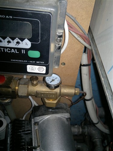

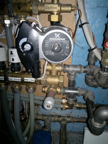

På det første billede, lige over pumpen, sidder der en lille messing-skrue. Det er en udluftnings-skrue.
Sådanne, eller tilsvarende, kan du sikkert finde mange steder i dit varme-anlæg.
De studse der ikke er forbundet til noget, længst til venstre på begge ventil-batterier, ligner at være til at fylde vand på anlægget.
Det lille runde "glas" der sidder lige over pumpen, er det et termometer (Temperatur viser) eller et manometer (tryk viser)?

hej, det runde glas er gr den viser,den kommer aldrig over 40 gr lige meget hvor meget der er skruet op.skal man virkelig efterfylde vand på denne type vand,troede det selv gjorde det.....

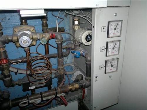

På mit sidder der en termostat på indgangen til shunten der bestemmer max temp der løber ind i gulvarme kredsen. Sidder der sådan en uden for billedet? For så er det nok den der begrænser det.

hej, der gør der osse ved min,den står maks åben...

hvad siger fremløbs temperatur hvor fjernevarmen kommer ind i huset?
sidder der evnt en regulering der som hindre at din varme ikke kommer op

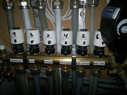

er der stor temp. forskel på frem og retur på de nævnte rum? hvis der er, er flowet for lavt (åben for den lille umbraco skrue)

fjernvarmen kommer ind med 79,2 gr og ud med 45,2

inden jeg fik lavet dette halv dyre gulvvarme system"af en bekendt" kørte jeg kun med termostat og der bliv det sgu varmt.det du skriver med lille umbrako skrue,er det under de røde propper??

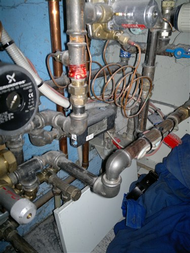

jeg kunne rigtig godt tænke mig at se hvad der sidder under pumpen af isenkram, har nemli en lille fornemmelse der siger mig at der sidder en termostat som bare ikke kan gå højere end de 40 grader.
men ja under de røde propper sidder en lille umbrako hvor du kan regulere flowet, hvis montøren bare har sjusset sig frem til hvor meget der skulle justeres kan det sagtens tænkes at flowet er for lavt.

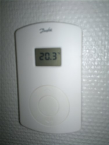

prøver med lidt flere billeder af systemet,altså den jeg har hængende på væg i hver rum har jeg sat til at de alle skal op på 23,5 gr,det gør det i alle rum, undtagen i i de to mindste rum,og det er 2 rum som støder op til hinanden.kommer ikke over 20 grader.og det ene er bryggers hvor systemet er monteret. kan indstille til enten at måle gulv eller rum temp, hvad vil du anbefale den måler.

hmm jeg har aldrig pillet i trådløse systemer, meeeeen, du skriver de kan måle enten gulv eller rum hvad måler de nu ?
og er alle indstillet til det samme? ( i hele systemet)
kunne godt få ideen at de 2 følere i bryggers og bad er indstillet til at måle på gulv, og følerne i de resterende rum, måler rum temp.

hej,der er forskel på temp på frem og retur. alle føler måler rum temp.

hvis der er VÆSENLI forskel i temperatur i frem og retur (frem varm, retur kold) er dit flow for lavt åben umbrako skruen under den røde prop, start med at dreje den en omgang og vent 5-10 min, hvis returen fra rummet er blevet varmere er vi på rette spor. hvis den ikke bliver varmere drej ombrako en omgang mere og vent 5-10 min igen.

Kan se at din pumpe står på III. Jeg har en pumpe magen til (ved anlægget i bryggerset). Jeg har eksperimenteret lidt med pumpen. Hvis jeg ændrer til andet end auto (ud for prikken), så forsvinder varmen i radiatorerne i værelserne (jeg har gulvvarme i stue/køkken og i tilbygning, begge steder med shunt og egen pumpe). Jeg kan se at den Apha pumpe (autoadapt) jeg har i stuen kører på 6 watt dvs at den kører så langsomt som muligt.
Prøv om det hjælper at ændre indstillingen på din pumpe.
