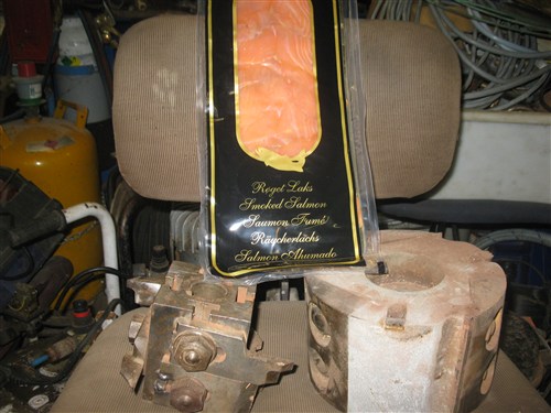

De forskellige kuttere jeg har er jeg blevet fortalt da jeg købte den at det var diverse fiskekuttere og jeg har da også gennem flere år fået EU-støtte.
Her på billedet under kan du se mine kuttere til laks (både rund og firkant laks)
Jeg ved desværre ikke lige nu på hvad breddegrad min savfiskekutter er,  men så snart jeg får kontakt til den igen så skal jeg nok få et billed ind af den også.

Jeg kan se du har lovliggjort dine åbne jern med en stump jern og et par svejsninger.
Nogen borer en rørsplit på tværs.

Det har du ret i vile, jeg er lidt af en tøsedreng når det gælder de gamle åbne jern.
Jeg føler mig mere sikker ved at svejse et 10 x 10 mm firkantstål i mellem, end at bruge en rørsplit, og så har det en fordel med afbalanceringen da jeg bare giver en ekstra klat eller sliber lidt af igen.
