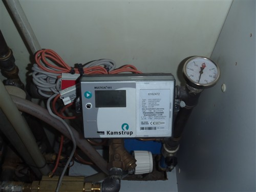

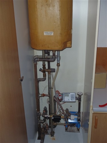

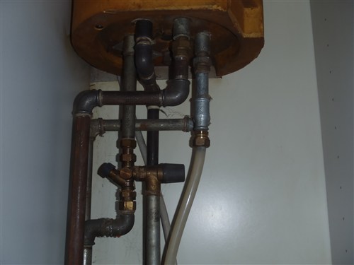

Jeg har taget et par billeder, og håber at noget kan tyde hvad der er hvad.

Sådan set burde du bare kunne skrue ned for dit flow, da det lader til at du har varme nok på i hele huset.
På billedet ser det ikke ud som om der er nogen ventil på vvb, hvis det er tilfældet, kommer en stor del af din høje retur temperatur nok her fra. Prøv og mærk på frem og retur på din vvb.

Jeg går udfra at frem og retur rørene er de to rør, hvor der er en slange tilkoblet?
Isåfald er der lidt varme i røret til højre, mens det venstre rør er en del koldere.
Det er forøvrigt en HS Tarm VBF 60 beholder

Umiddelbart vil jeg sige at den med "slangen" på er den som det varme brugsvand kommer ud af. Den til venstre for, med en sikkerhedsventil, som går ned i afløbet er kold vands tilførslen.
Dvs. de to forreste, som sidder ret tæt, bør være henholdsvis frem og retur fra fjernvarmen. Den ene skulle gerne være koldere end den anden, specielt hvis i ikke har brugt varmt vand i en periode 3-5 timer.
Er de begge brandvarme, ligger din fejl nok her.
En løsning kan være at montere en retur termostat på retur røret, og på den måde indstille vvb til 55-60 grader. Når så beholderen har nået den temperatur, lukker den for gennemstrømningen.

Der sidder et par ventiler på frem/retur rørene nede i højre hjørne. Skulle der være noget i vejen for at regulere flowet ned her ?
Pt. står begge ventiler fuldt åbne, hvilket ifølge displayet giver et flow på ca. 330 liter i timen. Sænkes flowet så vandet bliver længere i det indvendige rørtræk, burde afkølingen vel stige ?

Jeg har prøvet at justere mig lidt frem på en ventil der sidder på returløbe, og den lille ventil der sidder ude foran ved flowmåleren(?)
Flowet kan bringes ned fra de 330liter i timen, til cirka 150 - således stiger afkølingen til lige under 30 grader.

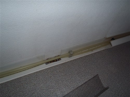

Forrige ejer har forøvrigt været lidt kreativ i soveværelset, og lavet et opvarmningssystem jeg aldrig har set før. Der er simpelthen lagt en sløjfe lavet af pex rør rundt i hele værelset, der så er tildækket af en plastik-bakke. Det er absolut uvirksomt, da pex rørene knap er meget mere end lunkne - jeg vil prøve at nappe et billede imorgen.

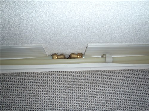

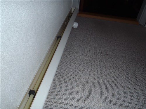

Nedenunder er et par billeder af "varmeværket" i soveværelset - det er mig stadig en gåde hvad formålet er, for vandet fiser lige igennem uden stort set at afgive varme.

Er der forøvrigt nogen der har en idé til hvad jeg kan gøre for at forbedre det klamp i soveværelset ?

Måske kunne soveværelsesklampet være til at holde vandsengen varm.... Deb løsning har jeg set tidligere.
Ellers leder det tanken hen på en "håndklædetørrer". En af mine kammerater har lagt gulvvarmeslangerne 50 cm op inde i væggen, der hvor håndklæderne hænger. Det virker fint. Det du afbilleder virker som noget juks.
