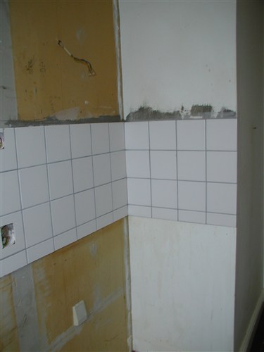

Køkkenet bliver leveret i morgen fredag og i min uendelige visdom arrangerede jeg mig med en ung murersvend til lige at sætte et par fliser op inden køkkenet bliver monteret.
Lærer murerlærlinge i det hele taget at sætte fliser op nu om dage? - i så fald kan det ikke ses på ovenstående billeder.
Findes der i det hele taget noget som 'faglig stolthed' i murerfaget nu om dage?
Jeg har fundet hammer og mejsel frem.

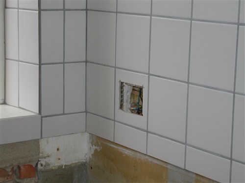

Nu er det jo lidt svært at se præcist på billederne, hvad du er utilfreds med. Hullerne til dåser ser ud til at være skåret ud i fliserne uden fuger. Kunne du ikke beskrive lidt nærmere, hvad du er utilfreds med?
Det der lige umiddelbart falder i øjnene er i det første billede er flisen ved vinduet, som ikke er delt i to.

Grundlæggende er jeg er utilfreds med at man ikke kan finde ud af fordele fliserne så fuger og fliser bliver ens fordelt og lige store.
Han havde ikke det rigtige værktøj og efter utallige forsøg på at skære ud til dåserne hvor flisene knækkede måtte jeg gøre det for ham.
Efter min mening er det gennemført klamphuggeri - det kunne jeg have lavet VÆSENTLIGT bedre og håndværksmæssigt korrekt udført selv - men så ka' jeg jo lære det!

Flisen er en 147x147x6 mm fra Villeroy & Bock, Steingut, 1. sortering med en glaseret kant til ca kr100 pr. kvm.
http://www.villeroy-boch.com/da/dk/...%5D=detail
Produktionstolerancerne kender jeg ikke, men brudstyrken er >700 n målt efter DIN EN ISO 10545-4
http://cdn.villeroy-boch.com/filead...N_2011.pdf
Ankepunkter ved den håndværksmæssige udførelse:
1. Billede:
1:Voldsomt irriterende at den lodrette fuge ikke sidder midt i vindueslysningen
2:Fliserne er vendt forkert med den uglaserede kant vendende udad på det udadgående hjørne.
3: Den lodrette fuge er ikke ført igennem til nederste flise.
2. Billede:
4: Der findes ingen fuge i det indadgående hjørne.
5: Den glaserede kant er ikke vendt opad i den øverste række fliser- konsekvent.
5. Billede:
6: Man "glemte" lige at der kommer en gerikte ned langs den dør som kan ses i venstre side af billedet. Havde han taget højde for den havde det gået perfekt op med 5 hele fliser og jeg var sluppet for at se på hans jammerligt inkompetente fliseopdeling.
Der kommer en 38 mm egetræsbordplade på med hulkehl på bagkanten og hvis jeg hæver køkkenet et par mm kan jeg vist lige dække den manglende lodrette fuge ved vinduet. De uglaserede kanter i det uadgående hjørne kan jeg nok dække med noget hvid neglelak?
Den manglende lodrette fuge i det indadgående hjørne kan jeg nok etablere ved at lægge en lys gummifuge uden på fliserne i hjørnet.
På det 5. billede ser jeg ikke anden mulighed end at banke hele lortet ned igen og flytte dem så fliserne løber forbi gerikten og så det går smukt op med 5 hele fliser.
Jeg har så lige fået at vide at der tidligere har været problemer med den 23-årige snothvalp. Han skulle gå sammen med en erfaren murersvend som går på pension nu efter jul. Det samarbejde måtte de stoppe med - han ville overhovedet ikke høre på hvad der blev sagt.
Men nu komme hans mester ud og ser på hans fine flisarbejde på tirsdag - tror jeg næppe bliver karrierefremmende for ham.
Hvis den knægt overhovedet vil noget som murer fremover, må han lære og holde sin kæft og gøre som der bliver sagt - ihvert tilfælde indtil han begynder at få hår på nosserne.
