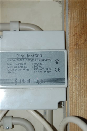

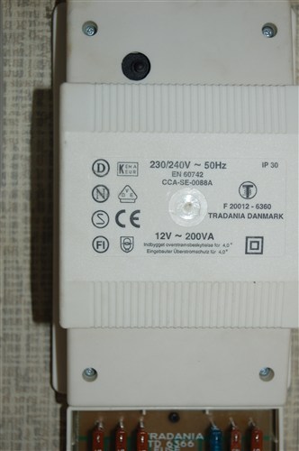

Dette er den som sidder til lys i badeværelset, og som pt har lysdæmperen tilsluttet:
Dette er lysdæmperen:

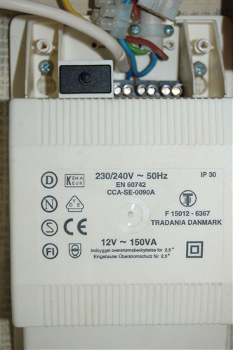

Dette er trafoen til entréen, som jeg altså gerne vil have lysdæmperen tilsluttet istedet:
Den eneste forskel jeg kan se på trafoerne er hvor mange watt de trækker (hhv 150 og 200), men det burde jo ikke være noget problem mht. lysdæmperen da den kan trække 600w. Så mit store spørgsmål er mht. korrespordancen i entreen. Er det ikke blot at forsøge at sætte nogle fjedre i entreens kontakter så de bliver til kip-kontakter, og så flytte lysdæmperen til den anden trafo? Hvad kan der teoretisk gå galt?

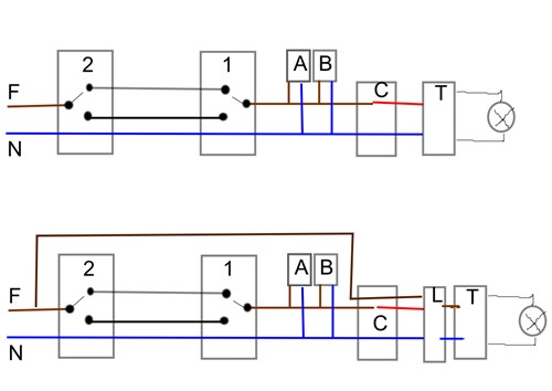

Umiddelbart vil jeg mene, at dit setup pt. er som øverste tegning, mens det skal være som nederste. (1+2 dine afbrydere, A+B+C dine lampeudtag, T trafo og L lysdæmper)

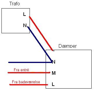

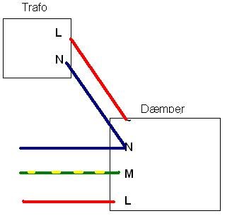

Hmmm Jeg forstår det altså ikke helt. Lige nu ser setuppet for badeværelset sådan ud:
Jeg har så prøvet at pille dæmperen fra, og bare forbinde direkte til trafoen. Det viste sig at den røde leder er fast fase og den gul/grønne bliver afbrudt af kontakten, for det var den gulgrønne og blå jeg skulle montere i trafoen for atdet virkede.
Til entreen er der forbundet en rød og blå leder til L og N. Jeg forsøgte derfor at lade den røde leder (fast fase) sidde i dæmperen fra badeværelset og tage lave setuppet til entreen således:
Men når jeg gør dette så kan jeg ikke tænde lyset i entreen på nogen af kontakterne :-S
Jeg har været på loftet efter at finde nogle samledåser for at finde hoved og hale i hvordan ledningerne er trukket, men jeg kan ikke finde dem! Så jeg ved ikke om I kan give nogle hints ud fra disse tegninger?
