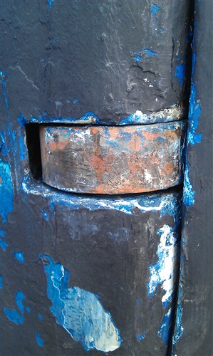

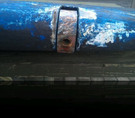

det er slør i mit ror både for oven og for neden
det øverste problem er løst.
så er der det nederest til bage det er meget slør ca 1 til 2 cm
det dur bare ikk. men jeg ka ikk skille den bøsning/leje eller hva det nu hedder
af jeg har tænkt på at skære den ud og så dreje en ny og dele den i to halv skåle
bolte dem sammen. eller hvad gør jeg??
den der sider der kan ikk skilles ad . se foto
det ser nok lidt rodet ud ka ikk rigtig få de fotos til gør som jeg vil
håber i fåstår hvad jeg mener

det gevind hul er til at bolte den fast i finkølen/skæget eller hva den lille køl hedder det sider lige bag skrue
det hul ender blind har renset det op.
tænker hvis jeg laver det som du skriver er jeg bange for at det vil slide på selve ror akslen
som drejer inde i den messing ring.
her er et foto af det inden afmontering
den bolt der sidder genem finkølen har fungeret som justering
men det er blevet så slidt at man ikk spænde det til mer
pga hulet i den messing ring er for stort spænder jeg det i bund så går roret på finkølen

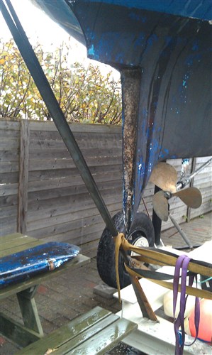

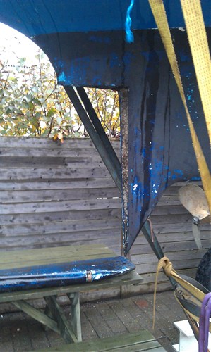

Måske var det en ide at ta et billede på afstand, så man kan se, hvad det er.

ok er det sådan du mener lynæs

Som jeg forstår dig har du fået styr på dit leje i toppen (bunden af skroget).
Mens du fortsat har nogle problemer med det nederste.
Men hvor er det du har slid?
Er det lejet / ringen der sidder løst om akseldelen i roret?
Eller er det lejet / ringen der ikke sidder fast på din bolt?
Jeg har en Elvstrøm 32 Cruiser (samme skrog) og her havde jeg problemer med bolten ikke længere havde fat i ringen / lejet.
det løste jeg ved at bore bolten ud, der er masser af spartel masse på forsiden af slæget der skal fjernes---- Herefter borede jeg gevindet op i ringen / lejet og skar et nyt gevind. Det spændte jeg en bolt fast i og vupti var det hele OK....
Jeg husker ikke om det var een speciel bolt.... Men jeg kan forestille mig jeg har måttet gå op i størrelse og er endt med en special str. unbracobolt der vist blev drejet ned på hovedet. På det tidspunkt havde jeg adgang til div metalbearbejdningsmaskiner... Så det var ikke noget prblem :-)
Men jeg ved ikke om det er samme problem vi har / havde...

Er det meget løst??
Er det kun i længde retningen, eller er det hele vejen rundt?
Jeg tror på din løsning med at lave lejet i to halvdele. Det kræver nok du laver to og så kan samle dem af to halvparter med bolte. Så kan du også lave en slags styr ved at lave et spring i delingen..... Og med delingen 90grader på gevindhullet vil trækket komme direkte i boltene... Så skal det nok være en fin løsning.
Mon ikke det skal laves i noget messing eller andet leje materiale? Skruerne i rustfri 316 / A4. Smør dem inden du samler skidtet :-)
MVH Njord
DS
Basic Member Send Private Besked
Indlaeg i alt:278
Postnr: 7730
19 okt 2011 11:19
ja meget løst ca 1 til 2 cm. og det er både side vejs og frem og agter så meget frem at det går på selve skroget
tror oss det bliver den løsning med at lave et nyt i to dele
