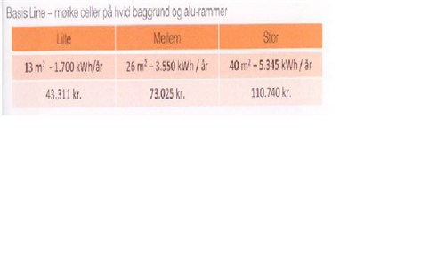

Vi har nettop modtaget en reklame, fra den lokale el instalatør, vedrørende et solcelleanlæg.
Umidelbart lyder det jo spændende.
Mvh jens
Priserne er incl moms, og alt nødvendigt udstyr(måler-converter) men + montering.
Det er et dansk produkt www.gaiasolar.dk

Hej Jens.
Prisen lyder jo ikke afskrækkende når den er all incl.....
Monteringen på taget er jo en del, en anden er hvad der skal trækkes af kabler inde i huset og måske udenfor til hvor det offentlige net tager over... Det vil jo være ret afgørende hvad den del kommer til at koste...
Men ingen tvivl om at det vil være rigtig fordelagtigt at indtænke solceller i nybyggeri.. ikke kun på omkostningssiden, men bestemt også i form af en integreret look.

Det er rigtigt at det er danske gaiasolar der står bag ved, men panelerne er fra Korea på 245w. Hvis man skal have anlægget til 110.000 installeret koster det ca. 25.000 oveni.
Mvh. Flemming
