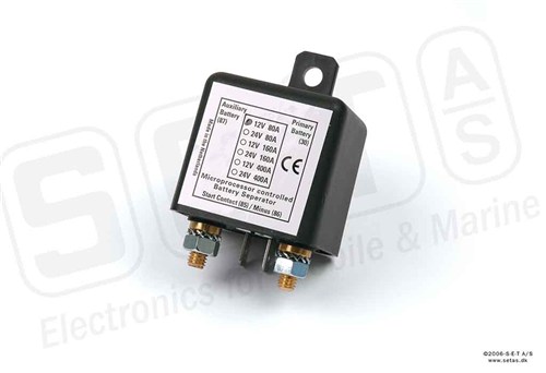

Der findes et specielt micro processor styret batteri skille relæ som bliver styret af spændingen på hovedbatteriet.
Det er indrettet sådan at når spændingen på hovedbatteriet når op på den krævede værdi lukker det op for det tilsluttede ekstra batteri og holder den forbindelse indtil spændingen på hovedbatteriet synker under den værdi, der ligger i relæet skiller den de to batterier fra hinanden igen.
Det bliver styret rent af batterispænding og behøver derfor ikke at blive tilsluttet ladelampe eller andre ting.Ydermere har det en ekstra klemme som kan tilsluttes f.eks. ledningen som aktiveret starteren og hvis det er gjort vil batterierne blive lagt sammen mens starteren kører og derefter adskildt igen indtil spændingen stiger op til den krævede værdi på hovedbatteriet.
Hvis man antager at startbatteriet er hovedbatteri og monterer sin landstiklader på dette vil ekstrabatteriet blive ladet også når spændingen på startbatteriet når op på den i relæet krævede værdi - smart ikke ??
Selve relæet kræver kun tilslutning til plus på begge batterier samt en stelforbindelse til hovedbatteriet - det findes i flere udgaver startende med et som kan håndtere 80 Amp. hvilker burde være nok til de fleste lystbåde !
Prisen i udsalg ligger på ca. 600-800 Kr.  incl. moms

Men det er sådan at selve det micr. proces. styrede relæ er forsynet med to stk. 8m.m. tilslutnings bolte til de to batterikabler og det er rigeligt - man skal blot bruge tilpas kraftige kabler  35 kvadrat vil jeg foreslå til det så "sejler det bare for dig" som thansen siger
