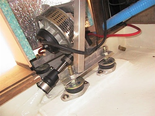

På Granada 23.dk
Ligger der nogle billeder af en installation ,hvis det kan bruges lidt som inspiration
Kig under tips og tricks
Det billede "Lynæs" har lagt ind ku være samme båd måske

Det er ganske rigtig den. Lagt ind for at vise, hvor enkelt det er.
