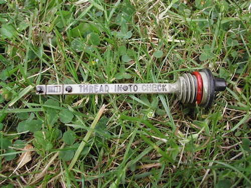

"Thread in to check"
Skru i for tjek af oliestand.

Ok, det står der ikke på min oliepind. Der står kun, do not overfill.

Den vil jeg godt nok oversætte anderledes....
Thread betyder tråd.. ligesom vi skriver i en tråd nu.. Men Thread a needle betyder tråde en nål.
jeg kan ikke nogen finde en vending hvor Thread betyder "skrue"

Thread betyder "gevind" i denne sammenhæng!

Det er jo oliepinden fra min plæneklipper.
Det er ikke fra en symaskine.
På den anden side står der forøvrigt "Do not overfill".
Den kan måske også med lidt god vilje forstås lidt tvetydigt.
