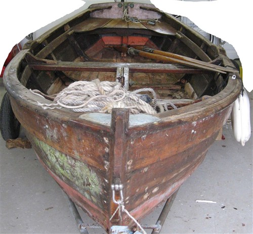

16 maj 2011 17:50

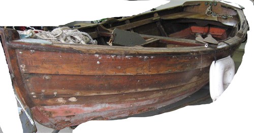

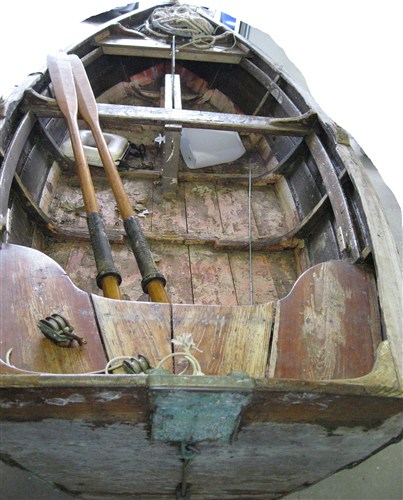

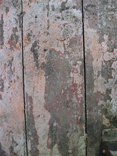

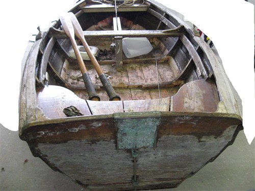

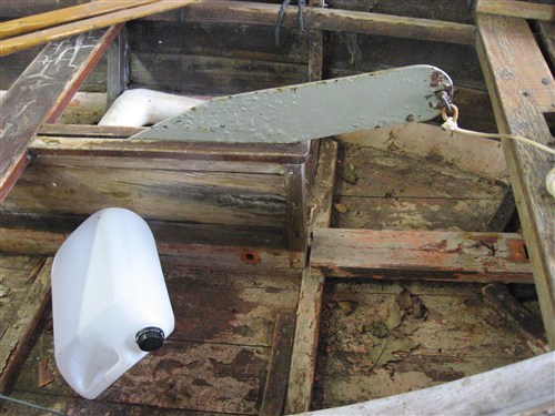

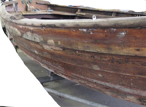

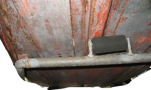

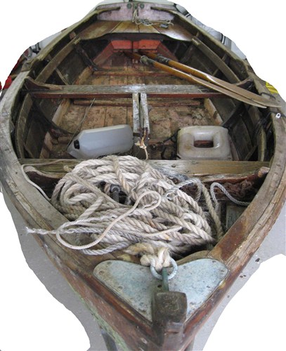

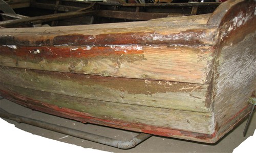

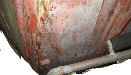

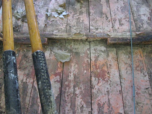

Så er der billeder fra alle vinkler. Håber at de giver et overblik over opgavens omfang.
Alle kommentarer er velkomne :-)

Så er de der :-)

hej den er ikke så slem bare i vandet med den du kan osså smide et par tæpper i den og holde den fugtig det med at den skal stå i en månde for er ikke nødvendig bare den er så at din hånd ikke bliver fugteg
de revner der er i bunden er ikke så slem de er væk i løbe af ingen tid mår den er våd

Ja det var jo noget andet, og så kan vi se at det handler om en klinkbygget Pram, og ikke en jolle. Og hvorfor nu det ? Jo den er fuldstændig flad i bunden
Der er også sværdkiste kan jeg se, så det er jo en sejlpram, den skal forsynes med et smakkesejl, hvis du vil have sejl på den.
Det vil ikke kunne betale sig at larkere den, det er den blevet for grim i træet til, så giv den noget god maling, både ud og indvendigt. Den skal ikke i vandet før du går igang men når du engang er kommet så vidt at den skal til det, kan du lægge nogle jutes sække i bunden på den og så holde dem godt våde, så vil den lukke i løbet af en uges tid.
For at få den gamle lak og maling af kan du gøre dette meget nemmere ved at bruge en gasbrænder, altså en blæselampe, du kan også bruge en varmepistol, den er bare langsommere. Det du skal gøre er at varme malingen / lakken op, til den begynder at boble op, så kan du let som ingenting skrabe malingen og lak af båden.
Pas på at du ikke beskadiger klinkerne, det er de "søm"  der holder bordene sammen.
Hvis du skulle komme på de kanter, kan jeg anbefale dig Strynø Smakkecenter, der kan du få en masse viden om lige netop din båd. Det er en virkelig fin båd til snævre farvande og langs kysterne, den er ikke egnet til længere ture ud på det dybe vand.
Så tillykke med dit nye skiv

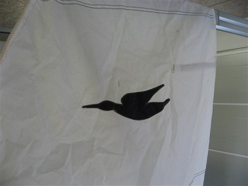

Sejlet har i øvrigt nedenstyående pipfugl påsyet. Er der nogen af jer der ud fra det kan se hvilken type båden er/hvor den er bygget?

Sejlet er ikke lavet til din båd, det er syet til en sejljolle af typen Snipe, en ret udbredt type, world wide. Snipe = sneppe på dansk.

Der er bom til. Beslaget dertil sidder stadig på masten og jeg har set den før den tidlige ejer smed den ud - med beslag og "holder" til sejl m.m. grrrr
Det er også det tætteste jeg kan komme det men det er i så fald en dårlig kopi af et Snipe-logo: http://www.angelfire.com/jazz/cl16m...11905.html
