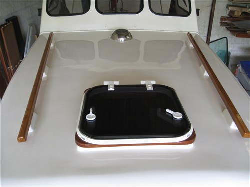

Kahyt udvendigt:

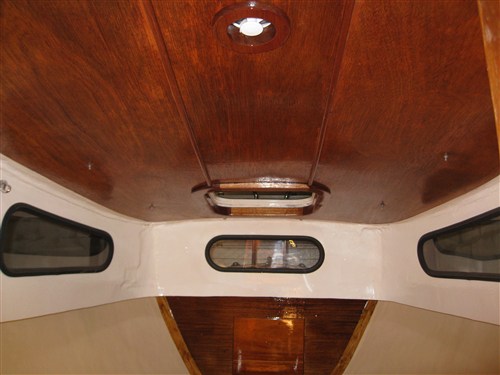

Valgte at udskifte den gamle glasfiberluge med et skylight. Var meget i tvivl om det ville gå til en gammel snekke, men er meget tilfreds. Var nødt til at konstruere en massiv mahogny ramme over/under da jeg ikke kunne få den til at passe ellers.....Også til udluftning...
Iøvrigt er mit kamera ikke godt nok. De mørke områder indvendigt findes ikke i virkeligheden....

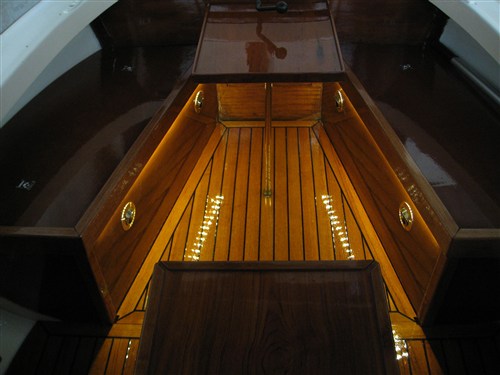

Dørk:
Alt er afrenset og grundet/lakeret med Biltema Epoxy grunder/top (også i kahytten) Det gør jo rengøring til en leg. Måske lidt nørdet, men det er timerne værd synes jeg selv :-)
Har iøvrigt skiftet helle rammesystemet ud fra fyr til eg

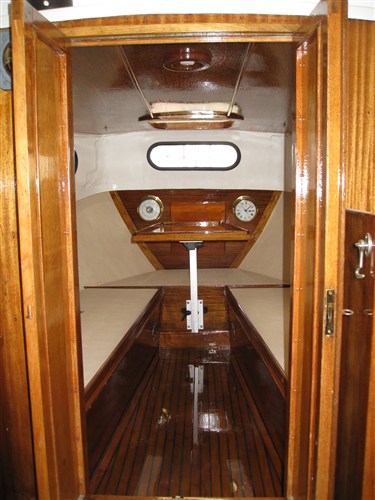

Kahyt:
Bordet passer naturligvis ned mellem kistesider, så der kan redes op til db seng.

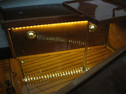

Biltemas dioder er monteret under mahognykanten på kistebænke. Giver et vildt flot lys med meget lidt forbrug.
Messingringene i kistebænke er egentlig lamper, men jeg har valgt at montere uden pærer så de fungerer som udluftning:
