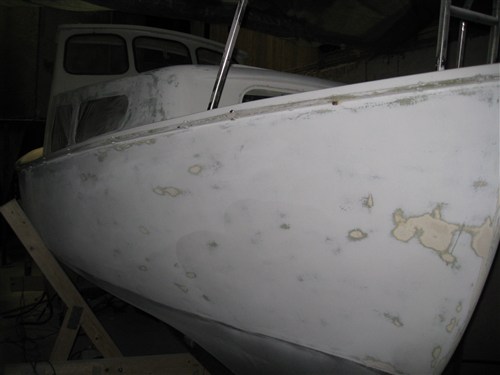

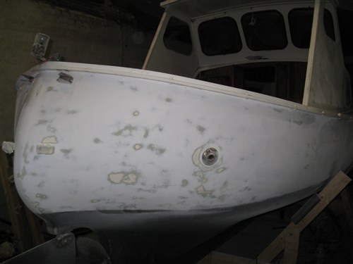

Den gamle snekke pudset og klar til afdækning og finpudsning i kanter og hjørner.... Hold da ferie hvor er det et stort arbejde!!!!
Har tidligere ordnet flere biler, men ikke 6 mtr lange og 2,5 brede
Nååå, regner med at 1. lag grunder (Hempel Light Primer) påføres Torsdag og så burde det gå fremad....

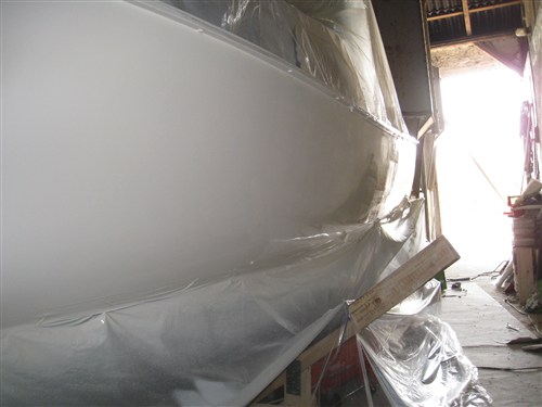

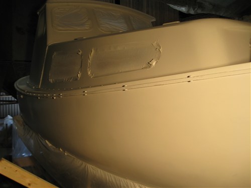

Resultat med luft er dog som det skal være, her blot grundet:
Alle de timer med forarbejde gøres efterfølgende med 80min sprøjtetid
Så skal der finpudses/spartles og så 2*toplak.

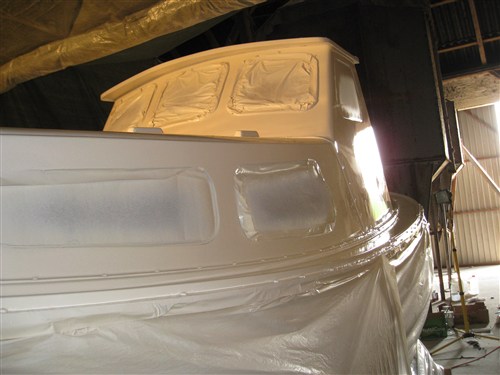

Det er utroligt hvad få remedier kan gøre: Excentersliber, sandpapir, fortynder, grunder og topmaling... Og så en masse timer;

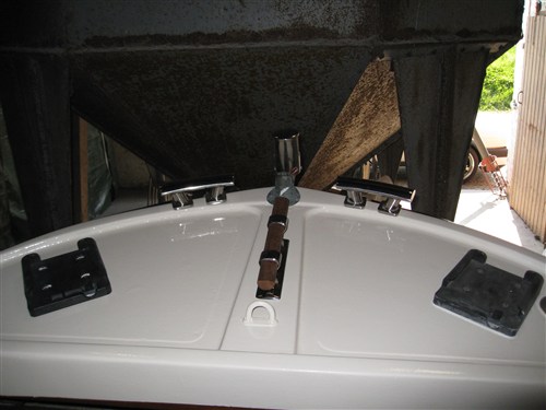

Toplak fribord:
Toplak Overbygning:
Montering påbegyndt:
Valgte at færdiglakere fribord først - for derefter at dække det af - og så sprøjte overbygningen/dækket.
Vurderede der var for mange M2 til at jeg kunne sprøjte det hele på en gang. Her ville sprøjtestøv umiddelbart være et problem, og bare det at komme rundt over det hele uden at ødelægge allerede sprøjtet område.

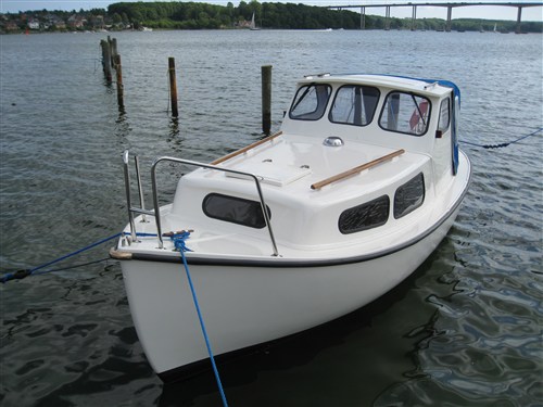

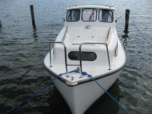

Yep, så kom den "smukke" (afhænger nok af øjene der ser) gamle snekke i Sundet.
Totalt renoveret fra yderst til inderst... Det er faktisk kun skrog, skot agter, midt og i stævn der ikke er skiftet.
Tør slet ikke nævne hvor mange timer jeg har brugt, men blot påpege at turen i Lørdags rundt om Thurø og efterfølgende til Skarø og retur til lystbådehavnen i Svendborg - i aften solen - er alt arbejdet værd.....
Synes selv jeg (for meget få midler, og mange timer) har fået den perfekte cruiser på Den Sydfynske Kyst..... Kan gå under Thurø broen, Siø broen - det gør at mine 6 knob virkelig kan bruges, når nu jeg ligger midt i det hele.
Det har taget et års koncentreret arbejde at forvandle en nærmest skrottet snekke til en stor fryd for øjet - såfremt man kan lide den slags skiw.

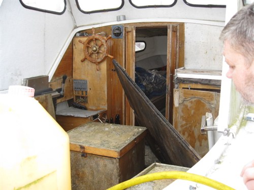

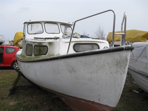

Smider lige nogle billeder fra før og nu......

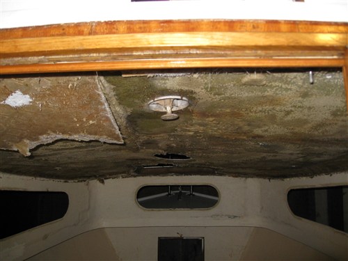

Da jeg såden første gang i Kerteminde!
Alt havde fået lov at forfalde gennem 3 år på land - samt måske 4 år mere inden da.
Intet virkede... Ledningsnet, maskine, aptering.
Af forskellige årsager forelskede jeg mig i den gamle snekke og var klar over at det ville koste timer og en del penge at få den op at stå igen, men jeg havde lyst!!!
Skrog nymalet: 2*lightprimer + 2*Hempel Polybest Pearlwhite. Billederne retfærdiggører faktisk ikke resultatet...

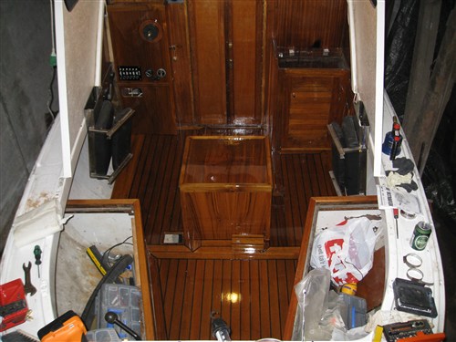

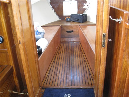

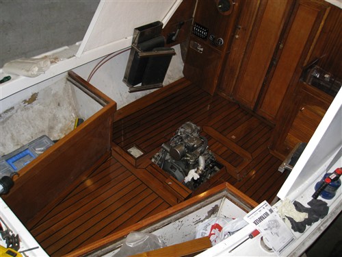

Den nye dørk monteret, og maskine renoveret:
Loft i kahyt:
Kahyt inden detaljer på plads: Låg kistebænke, hynder, skot stævn, og alle mine fine detaljer med massiv Mahogny - ikke mindst i kahyttaget...
På sin plads i Sundet:
Ikke alle billeder retfærdiggør den stand "Mirage" står i nu, men jeg kunne altså ikke vente med at dele resultatet af vinterens timeforbrug - trods det at nye billeder ville have været på sin plads! Det "sidste"er udført.
Jeg vil med denne lille session sige MANGE TAK for de mange uundværlige råd jeg har fået med renoveringen af min Faaborg 20.
Smider nogle helt opdaterede billeder op når de er i kameraet......
