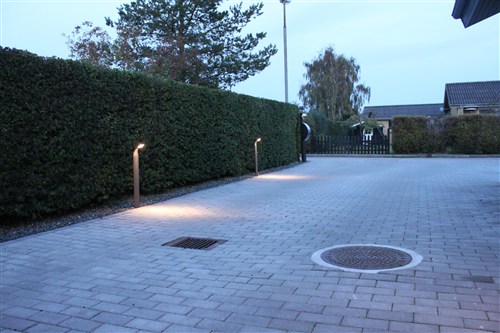

Jeg har fået lavet indkørsel med lys og det hele. Jeg har købt sådan et kumringsrelæ, det virker upåklageligt. http://www.davidsenshop.dk/pi/JO_EL...UMRINGSRELÆ_5A_230V_M_TIMER_5_300_LUX_GLØDEP__3627_.aspx Vi valgte en mefa stander med lys og tre stk Philips lendino lanper langs den ene side, som bliver styret af sikringsrelæet. Så har vi to på huset som tændes inden for. Det er vi meget glade for. Jeg har vedhæftet et billede af det, efter det lige er tændt her i tudsmørket. Mvh Martin

Orv, det blev flot.
