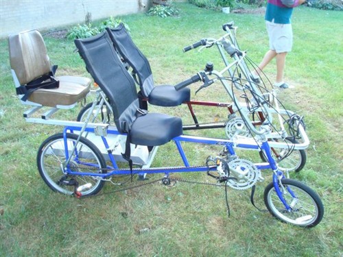

jeg overvejer at lave en sofacykel ikke sådan en man kan købe men en rigtig sofa
(2 pers.)  med pedaler og rat.
hvordan laver jeg overførslen fra 2 sæt pedaler til begge hjul
(pedalerne skal have  friløb så de ikke kører rundt når man ikke træder)

Det kan godt laves,men vil give væsentligt mere vægt at skulle slæbe på !
det kunne godt blive et problem med vægten den bliver sikkert tung nok uden.
overvejer at bukke et rundjern ligesom på en mooncar tror det er bedre mht vægten
Jeg tror bare, du kan lade hvert pedalsæt trække sit eget hjul.
Lidt ligesom her:
En lidt større udfordring ser jeg i, at få den til at bremse på alle 4 hjul på 2 greb, for det kan vist ikke anbefales, at begge førere, kan bremse, når de har lyst. Det er for farligt. Og et sæt bremser er ikke nok til sådan en ekvipage.
Den der ikke må bremse, kunne jo så få lov, at styre ringeklokken/båthornet
Og så skal du nok også lige have styrene forbundet, så bliver det nok lidt lettere at finde den rigtige vej

Det ene styr behøver jo slet ikke have forbindelse til forhjulet, at få den ene håndbremse til at virke på begge baghjul er forholsvis simpelt og kan også laves til forhjulene. Så vil jeg dog anbefale skivebremser på forhjulene hvilket også er muligt i vore dage.

Nu var det altså de hyd. jeg tænkte på, vidste ikke at de også kunne fås mekaniske. Så er V bremsen at foretrække, men kan stadig monteres så et håndtag trækker på dem begge samtidig.

regnede med at bruge v-bremsen
min tanke var kun et styr eller maske et rat
ang pedalerne hvis man cykler alene eller med en der ike er så stor kan den så ikke komme til at trække skævt???
Om den trækker skævt afhænger jo af hvor hårdt du selv jogger i pedalerne, så det skulle være ret let ar regulere. Du kan eventuelt tage en pisk med så du kan sætte lidt gang i den anden pedal-ekvelibrist
